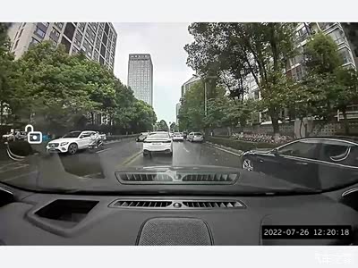

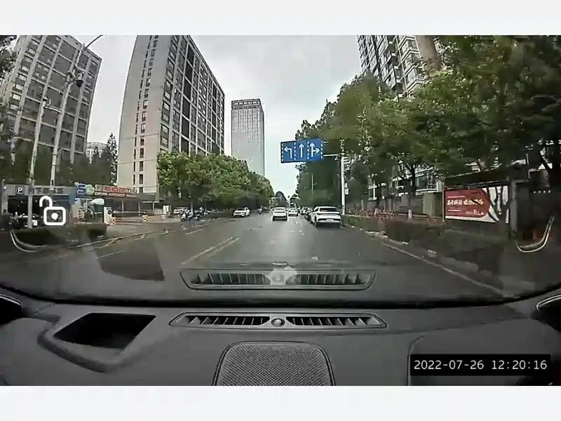

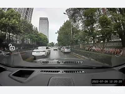

2022年7月26日上午,南京下了场雨,导致路面湿滑。
中午12:20:16,在河西路段,我当时的时速在60km/h左右,我发现前面有一辆白色小轿车行驶较为缓慢,于是我开始带刹车,发现刹车踏板很硬,带不动,刹车踏板踩不下去。注意,我没有急刹车。
本人驾龄十五年,行驶里程数十万公里,也遇到过数次刹车失灵(刹车踏板踩下去以后,车辆不制动,或者制动不明显)的紧急情况,所以还算有点驾驶经验。于是我立即大力松踩刹车,同时往右打方向避让前车,做好撞击准备。
所幸在12:20:20车辆制动生效停住了,而后我继续驾驶,刹车异常没有再出现。目前车辆已经送到售后检修。
