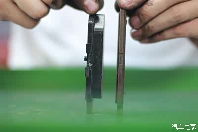

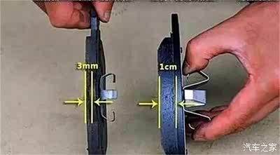

问 新能源车的车子刹车片更换的标准是什么样的? 删除 推荐精华 置顶 取消置顶 关闭回复 打开回复 推荐编辑 楼主禁言 移动帖子 重置头像 操作记录 北境1988 0浏览 · 2020-06-01 15:44 新能源车的车子刹车片更换的标准是什么样的?刹车片该怎么检测呢? 举报 打开汽车之家 阅读体验更好 全部回复 只看楼主 ROSE1 关禁闭 已屏蔽 沃尔沃S60(进口) 和燃油车的刹车片检查,更换标准一样的。刹车片没有固定的更换周期,建议定期检查一般的家用车,刹车在3-6万公里左右时,刹车片通常磨损的比较严重了,刹车片在即将被磨损完之前,在踩刹车的时候,刹车片上的报警片与刹车盘摩擦,会发出尖锐刺耳的声音,很多车型也会在仪表盘上,提示刹车故障(或检查刹车等等),此时刹车片基本已经到极限状态。在日常使用中,也可做简单的检查,多数车型透过轮圈,可以看到刹车卡钳上的刹车片,一般刹车片磨损到只剩下3mm左右时,就需要考虑更换刹车片了。除此之外,如果刹车出现异常,建议及时进行检查,安全第一。 2020-06-01 15:45 回复 沙发 屏蔽此人 举报 删除 取消删除 禁言 重置头像 共有条对话 > 我是雷雷 关禁闭 已屏蔽 朗逸 不管什么驱动方式,刹车片都是一样的,上面有限位,磨损到一定程度,会有明显响声 2020-06-01 15:48 回复 板凳 屏蔽此人 举报 删除 取消删除 禁言 重置头像 共有条对话 > 木木打野 关禁闭 已屏蔽 奇骏 一般来说,大部分刹车片的更换周期都是在6万公里左右,进而根据自己的使用情况进行调整,刹车用得多需要提前更换,用得省则可以适当延后。有人说刹车没力时更换就可以,不过这也未必是刹车片的问题,更换刹车片也未必能解决,遇到这种情况还是去4S店或修配厂进行一次检修比较靠谱。刹车片什么时候需要更换,基本可以从三方面去判断;1.根据刹车片厚度测量刹车片的厚度,一块新的刹车片厚度大约为1.5cm,而它的磨损极限是0.3cm。所以说当你的刹车片厚度接近或已经低于0.3cm时,那就一定要更换了。不仅如此,刹车片厚度小于磨损极限时,刹车片上的铁片会与刹车盘发生摩擦产生金属摩擦异响,所以当踩刹车出现这种异响时,可以优先检查一下刹车片。2.感受制动力的变化这是一种非常直观的方式,那就是在踩刹车的时候感受它力度的变化。如果你踩刹车时总是感觉很吃力,或是感觉刹车没有以前灵敏了,想要踩到想要的制动效果需要比以往踩的力度更大才可以。当紧急制动时感觉踏板位置变低,刹车踏板行程变长,那么说明你的刹车片必须要尽快检查一下了。3.观察故障报警灯当仪表盘上的刹车片磨损报警灯亮起时,说明刹车片需要进行检查更换了。不过各位需要注意一点,这个报警灯并不是刹车故障报警灯,而是针对刹车蹄片磨损单独的故障报警灯,并且这个报警灯并不是所有车辆都有的,所以想依靠刹车片磨损报警灯来提醒自己更换刹车片的朋友们,一定要提前了解自己的爱车到底有没有这个功能。且就算有这个功能,当该报警灯亮起时,说明刹车片已经达到磨损极限,这个更换节点还是晚了一些。刹车片的使用寿命,也与平日里的驾驶习惯有关。在行驶中发现问题提前收油减速,非紧急时刻轻踩刹车。这样做,既省油,又可延长刹车片的使用寿命。 2020-06-01 15:51 回复 地板 屏蔽此人 举报 删除 取消删除 禁言 重置头像 共有条对话 > 还想在主楼增加内容?点击续写主楼内容 登录 参与更多互动 发表回复 打开App,查看更多评论 首 页 上一页 下一页 末 页 跳 转 取 消 还想在主楼增加内容?点击续写主楼内容 登录 参与更多互动 系统故障 发表回复 图片最多上传9张 微信好友 微信朋友圈 新浪微博 QQ好友 QQ空间 取消 相关推荐 加载中
