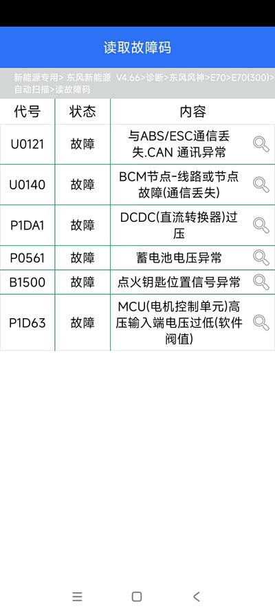

总是偶然发故障码,一去检查又没事了,查不出来问题,真烦人。
抬得助力泵
0浏览 · 2023-09-27 23:07· 发布于河北

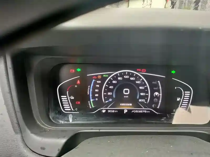

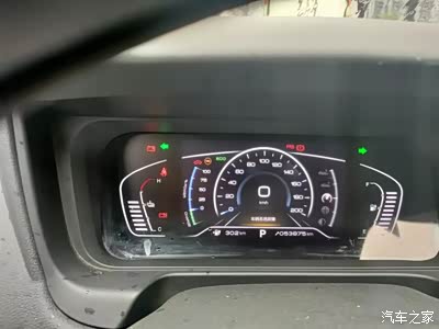

偶然发故障码太烦人了,车开不了啦,得赶紧靠边停车,灭车等几秒,重新启动才正常…特别是市里车多的时候,偶然一发太紧张。也不敢走高速了。
 找修车厂检查有说空调不行了,断了它的电还那样。有说电池包不行的,也没敢让他拆,4s店放了10多天,就没出现过故障, 说可能进过水,真邪门。
  我是18 年的车,买的二手的。各位大神遇见过吗?怎么处理的

还有个现象:一报故障码的同时,电压器插着有电压显示从13.9V就变成12V了,这是新换的电瓶。旧电瓶有这情况时就变成9.8V了,甚至更低点
2023-09-27 23:36 来自河北 回复
