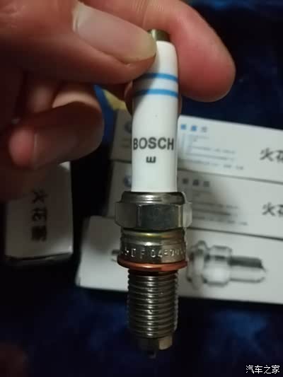

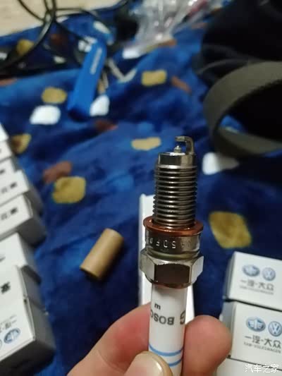

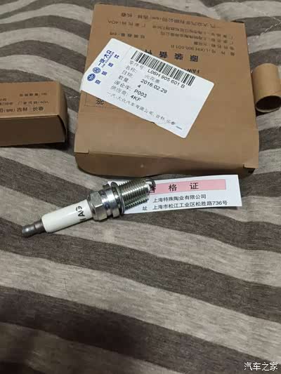

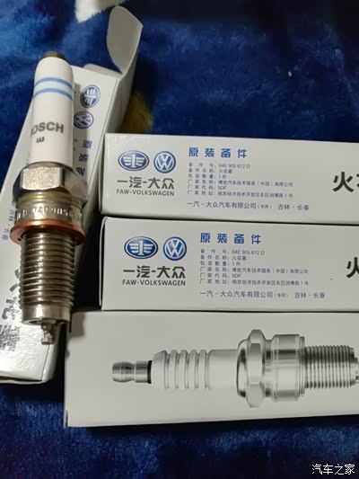

        最近准备换火花塞,网上查了一下,有标准,铂金的,铱金的。我的是1.6的车换哪个好一点?还有他们说的点火性能对车的油耗有影响吗?

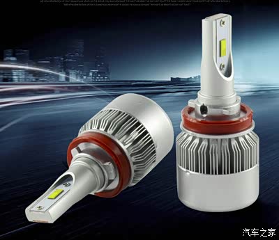

        还有个问题,论坛里有人用过这个吗?某宝上有卖的 好像很不错的样子。

火花塞的种类繁多,材料有镍、白金、铱合金之分,形式上有单头、双头、四头的区别,耐热性能上还有高温、低温的差别。
使用温度是火花塞的重要指标之一。NGK火花塞对使用温度的标定方式已经逐渐成为火花塞的通用标准被采用:标定的数值越小,火花塞的耐热温度越高,散热性能越好。
选择火花塞可依据发动机的压缩比让发动机更稳定NGK火花塞及ESE火线、转速和空燃比。高压缩比发动机需要使用耐温度高的火花塞;反之,低压缩比发动机使用的火花塞耐温度也要相应的低一些。普通火花塞的耐温度为6至7度。改装车辆因为动力提升,所以火花塞也需要提高一点耐温性,一般原厂使用7度火花塞,改装后应该提高一度使用6度火花塞。
目前,白金火花塞已经很普及,而铱合金火花塞已经有厂家开始在装车时使用。铱合金火花塞有更好的点火性能,导电能力、硬度都高于白金火花塞,但价格也超过白金火花塞,寿命一般只有两至三万公里。使用铱合金火花塞的发动机运转更顺畅、提速更快。
改装用火花塞多采用针式电极。针式电极点火位置准确、点火稳定、工作电压相对较低,发动机启动容易,所以特别受到玩车人的关注。
铱合金火花塞的价格线差距很大,从几百元到几十元都有选择。车主可根据车辆改装情况、自己的经济能力做出选择。

找个小修理厂,熟识一点的,换只三四十的就行了,我们车又不是辉腾

就买原厂就行

1.6就用原厂的吧,够用了,要说性能肯定是有略微影响,但是基本没感觉和没大区别。那个灯看自己吧,好像尾部突出的,要改下盖子

当然越会越好 但是你没有必要上最高的 你也用不到 原厂的就可以了

用4s的
