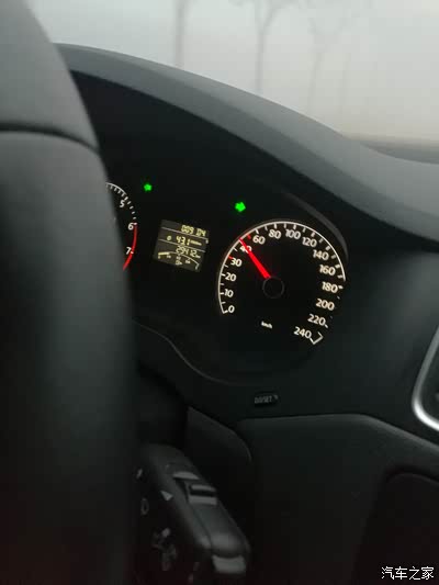

就这两天 我的油耗为啥这么高 跑了好一会油耗才会一点点往下降 为啥 看图 大神们帮帮忙吧

你这是表1,是单次行车的平均油耗,停车时间超过2小时就重新计算,否则一直累计,因为你刚刚开车,所以开一会就油耗下降了,在这个时候按雨刮杆头下方的OK/RES健就切换到表2,表2是长期的平均油耗,行车100时清零又重新累计,瞬时油耗也是在雨刮器头上的上下健切换,开车的时候看得到,随油门大小变化,所以一共显示三个油耗,瞬时油耗,单次平均油耗表1,长期平均油耗表2

你这表1的油耗是自启动后的油耗。
你调到表2的油耗上去吧,才是平均油耗。

大神 这表一油耗啥意思 为啥这么高? 表二是瞬间油耗吧??

表一是瞬时油耗,表2是你跑的里程的平均油耗,看表2就行,总是市里走走停停油耗就会高

表一也不是瞬时油耗,是你这次启动车以后的油耗,瞬时油耗还得再调才会出来

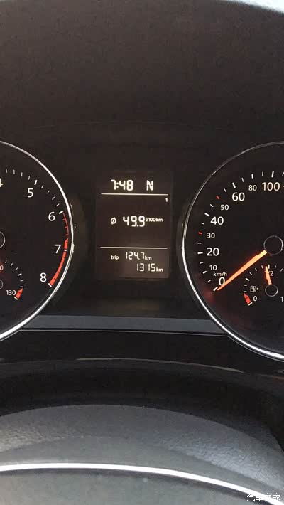

一直龟速半小时后……等红灯拍的。有没有更高的
咱俩差不多

应该是早上热车时间太久了
