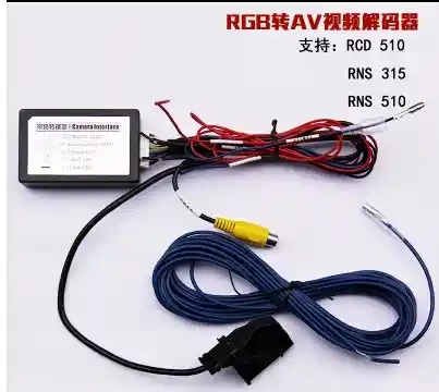

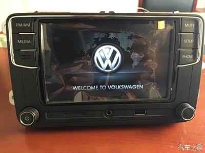

       看论坛里都说RCD510的机头音质比较好,而且6cd,感觉好高大上。我的是一个杂牌子导航,音质感觉很一般,想问问论坛里有没有老司机换过的?感受怎么样?据了解这个机头不支持倒车影像,必须购买大众原厂的rgb摄像头才能用,但某宝上有转换器,各位大神们有没有用过?

普通6碟RCD510不支持后视的,经过改装加了板子的才支持,改装的相当于修过的机器,音质又差些了,用RCD510的人是不要影像的,如果要就直接上RNS315,贵不了几个钱,分辨率都比较差,现在MIB出来了,用的人就少了,特别便宜,如果你追求音质就直接弄个RCD510不要影像,150元左右一个,如果要影像就弄个RNS315,600元左右,可以接后视带导航带超级蓝牙。

RCD510加强版支持倒车影像,但必须用原厂RGB手扣摄像头,CD200多点,线束100左右,摄像头300左右。音质相比原车普通CD 还有后加装的DVD导航好很多,相比RNS315差些。 安装解码器来连接AV摄像头有可能出现倒车影像延迟的问题。也就是说你挂了倒挡,要等个一秒左右才会显示图像。是有概率的,不一定都会出现。

音质方面提升导航的效果没有多大,耳朵分辨微乎其微(除非你的CD差到一定程度)。。直接改音响效果最为直观了。
