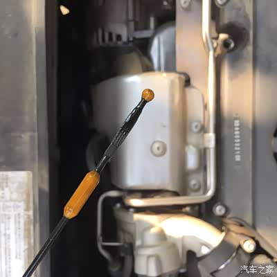

今天早起我在未启动发动机前(冷车)检查了一下机油尺,吓了我一跳,那个小黄球最低处仅有一点机油的痕迹,试了好几次都是这样,虽然车内仪表盘无任务故障灯亮起,但是我觉得这应该不正常。
我开车去了附近的修理厂,有些堵车,到了修理厂,油温早已经在90度处,修理工打开车盖待了一会,看机油尺,结果和我自己在冷车时看的一样,他告诉我这个有点不正常,问我车过没过保,我说在保,他推荐全部换成他家的机油再看看,或者去4s检测。我想知道大家有没有遇到类似情况,是否正常,因为我的机油故障灯没亮过。

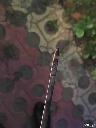

对了,还有一个问题修理工也很关心,就是我上次保养加机油加到什么位置,其实我也不知道,我上次保养完后就把剩下的油拎回来了,只知道桶还挺沉的具体加了多少剩了多少我不清楚,现在因为液位低,我让修理工把我上次剩下的全加进去了,之后再去测量液位如下图所示:注意,下面这个图是我把4L的油剩下的部分全加进去后新液位,在未加入剩油时,机油尺几乎检测不到机油液位。
我可不可以理解为,或者假设为,我最初加了4L,然后行驶了3000公里后变成以上的液位?或者有经验的车友推测我上一次加了多少,剩了多少?能不能有把握断定我的车烧机油现象严重?

油尺的小黄书球到上限的机油量大概0.5升,也就是看不到机油发动机里都还有3升机油。保养一般机油是加到中限。可以判断你的车不烧机油。或者去售后做机油消耗测试。

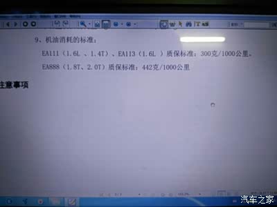

正常,带T都这样,说明书上注明的:每千公里消耗0.5升正常

机油液位在游标卡尺槽型网格上线和下线区域内均属正常,4升机油桶剩余不到1升。机油过多和过少对发动机都有损害。过多会导致油耗增加,动力下降,加速三元老化,过少不用说了你懂的

我换了嘉实多 现在跑了5个月了 还未见机油液位下降。测量的时候最好每次情况都一样,这样更有可比性,我都是前一天把车停在平地上然后第二天早上不着车直接测。每个月测一次就行。
有网友说开车回家灭火等10分钟后测得准,因为有一个机油回流机油壳的过程,这个有道理。但是我那种方式主要是通过对比看有没有消耗。
