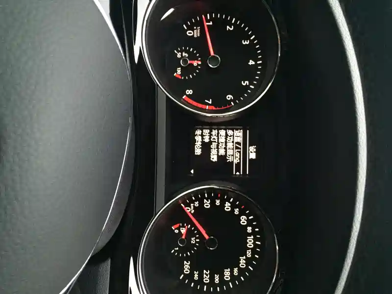

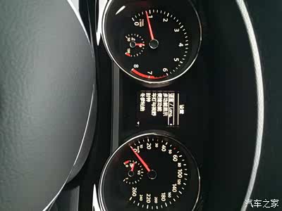

求助,15款速腾,显示屏多功能显示那里,数字速度不见了,只剩下表1、表2的油耗。调进设置里面发现多功能的勾都有打,从新把所有的勾去掉后再打上,又只变成了剩余油量可行驶公里数
请问怎么给调回来阿,昨天就去洗了个车,补个胎,不知道那个小弟调到那里了
以前在图1的界面上面,按方向盘右边的银色按键,可以调回去,但是现在调回来就像我刚说的一样,刚开始是表1、表2、的油耗,早上又设置了一次后,现在变成了剩余油量行驶公里数,至于其它的多功能项都不见了,比如:数字公里表、表1、表2、油耗,行驶时间等等
图1
图2

两种方法:第一在根目录找到恢复出厂值默认设置确定。第二用多功能方向盘向下箭头找到相应设置勾选在确定即可

已经解决了,各位,忘记上来说了,恢复出厂
