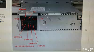

15款速腾1.6手动舒适型打算装个导航,现在RNS315机器已到货,请教各位转接线的两根CAN线接什么地方,能详细给说说吗?打算自己接线,网上看多了都不知道哪个是正确的了,谢谢!

可以接空调面板后面的7和8,也可以接j519的b头的20和21,空调面板是这们接,CAN+ 接空调面板8号;CAN— 接空调面板7号,bcm是这样接can+接到20号插脚,can-插到21号插脚,希望可以帮到你。

原插头是带有舒适型的CAN线的,把转换线的两根线做到转换线的插头里面对准原车插头的两根CAN线行。
还有一种就是走BCM,还需要再买一跟CAN线转换线,你百度下。
哦,原来可以这样接,无需破线啊。
转换线的两根CAN+和CAN-接原车CD的CAN+和CAN-脚吧,直接改一下线头就行吧。
对,我就是这样接的,不过OPS用不了,这是舒适型的网关,空调同理,要完美就接BCM

怎么淘宝卖家“光头”说“这2个线就是从BCM接到CD机插头上了”意思是原车bcm的20号插脚(can+)),21号插脚(can-)原厂已接到CD机后面了,只用把转接线改到大插头上,直接和原车线对插就可以了,不知道这种接法OPS能用吗?
我也是光头指导安装的,直接接原cd的can线,ops没法用

光头又说“不用改大插头,大插头后面的网关线,本来就是从BCM的20与21过来的”
