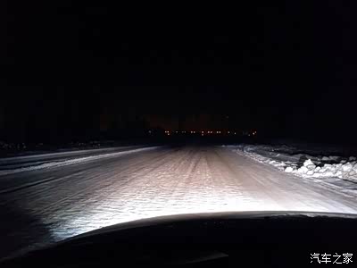

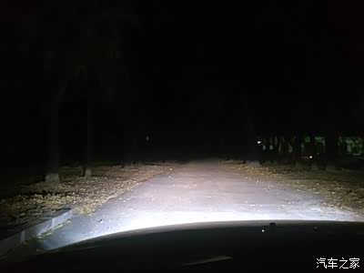

采三虫工 关禁闭 已屏蔽
悦意03
  不用为了追求所谓高配大灯。
直接改个  奥迪A6、A8 配置的 氙气灯,效果可是好的更多啊。
14年拆车海拉5透镜 + 欧司朗HBI灯泡+华科安定器 ,  A8标配 ,目前改灯店2800左右搞定了。
效果 比 速腾 高配大灯,强的多 。
图片已删除
图片已删除
图片已删除
图片已删除
图片已删除
图片已删除
图片已删除
图片已删除
图片已删除
图片已删除
图片已删除
图片已删除
图片已删除
图片已删除
速腾,再高配大灯,也打不出类似的效果 。
 而且, 哪怕是4S 后卖的 总成, 也未必是 原厂件 ,质量靠不住的。
 楼主是, 哈尔滨的,刚好可以问问,具体价格什么的 。
  联系方式,墙上呢。
