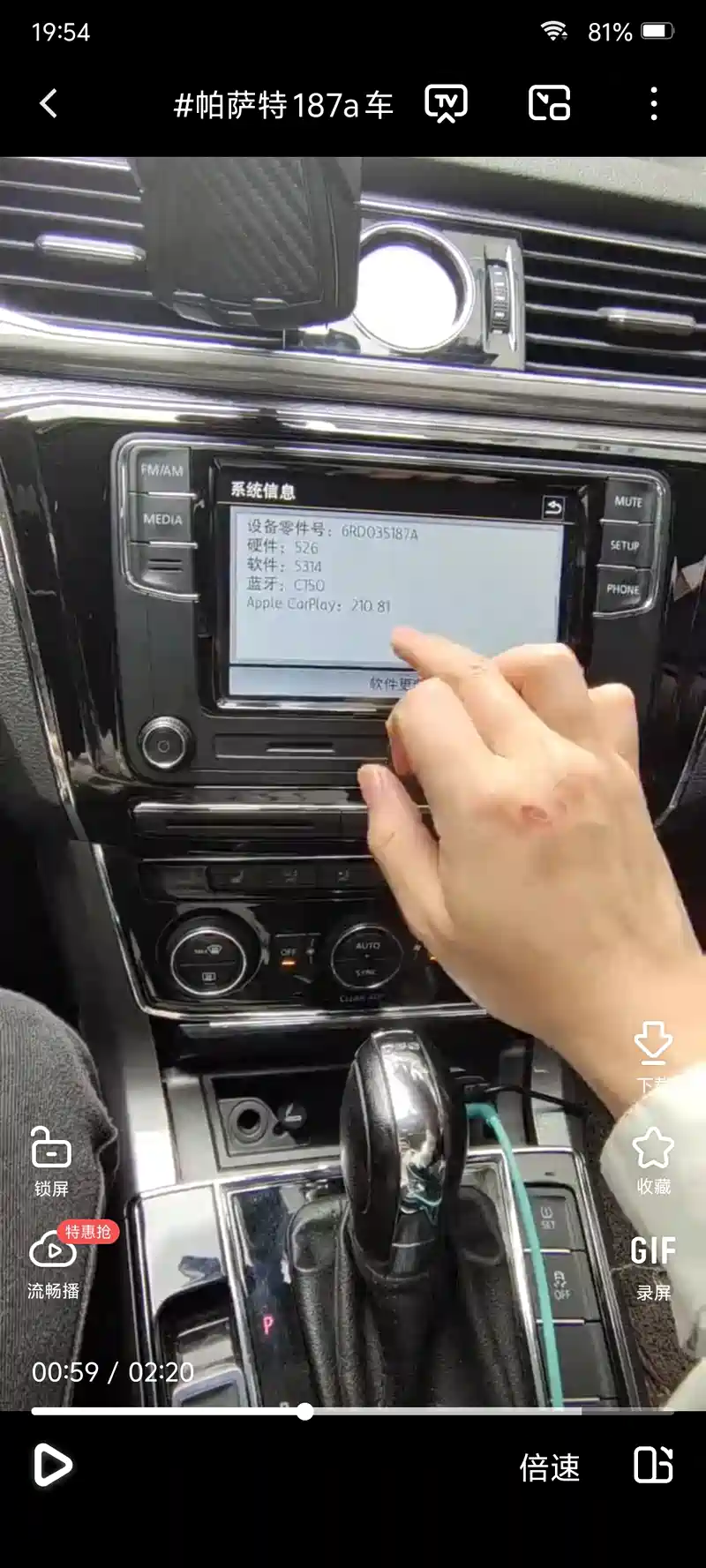

17速腾新安装的187a,无论白天还是晚上,只要开大灯屏幕就黑屏或者花屏,就像有东西干扰一样,有知道怎么弄的兄弟吗

这是典型的供电干扰问题,开大灯时电流波动干扰了车机的供电。优先检查车机的CAN线或供电线是否接地不良,可尝试给车机电源加滤波电容,或把车机的负极线直接搭在车身金属部位,也可以检查大灯的搭铁线是否松动,排除共地干扰。

属于后续改装安装的车机系统,车辆电流干扰问题,在接线端检查一下,是否存在松动或者没有固牢,去改装店让师傅帮忙检查确认一下
