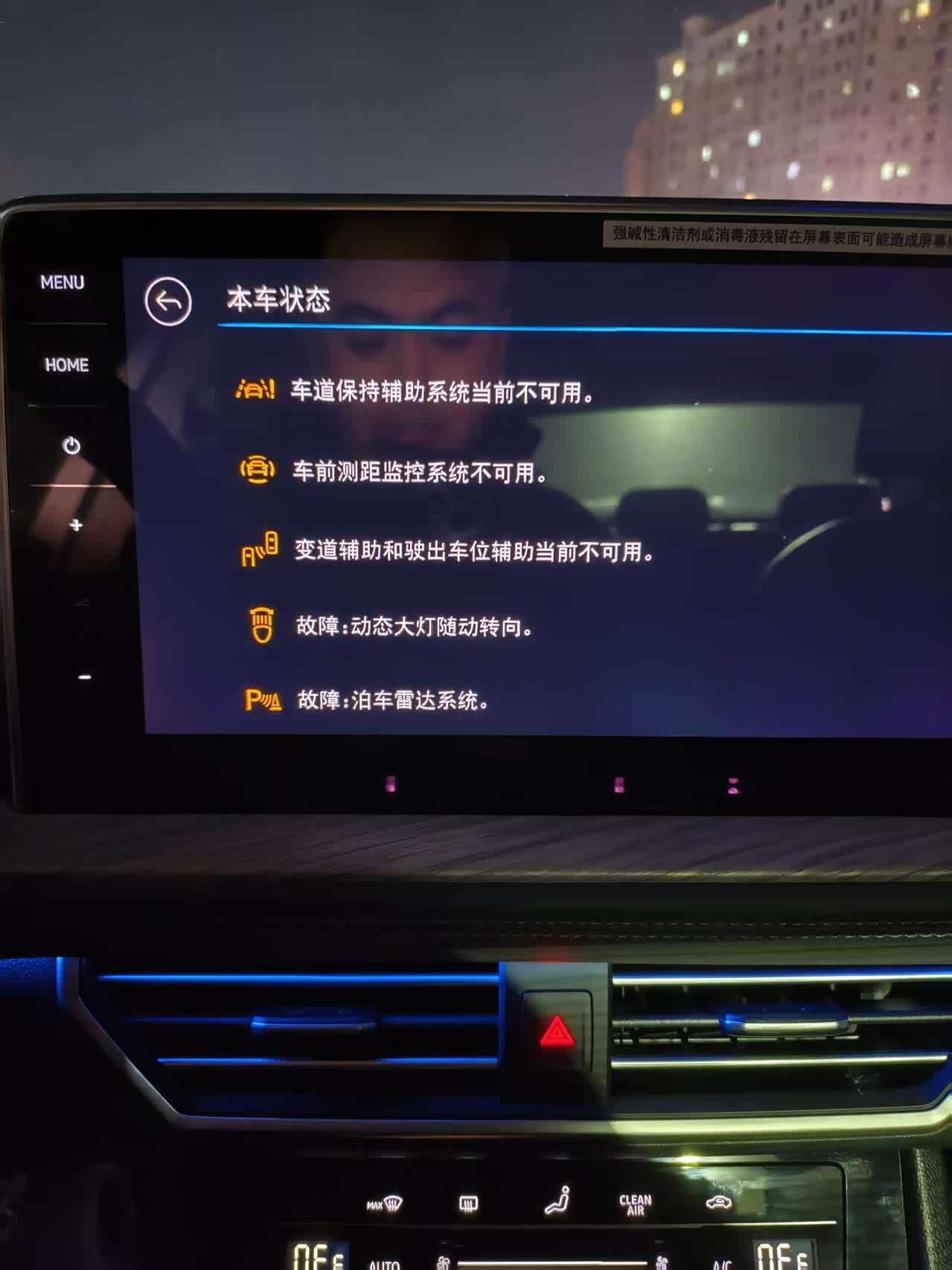

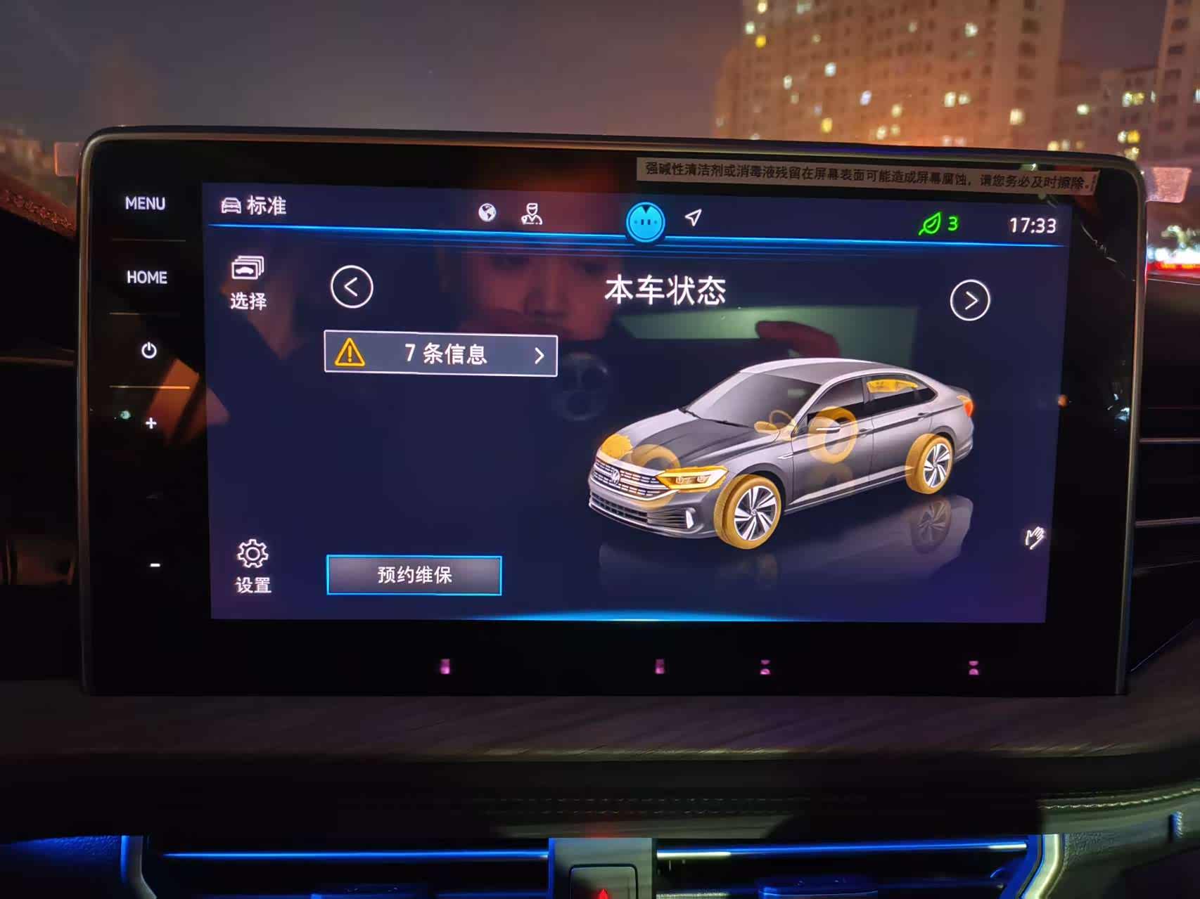

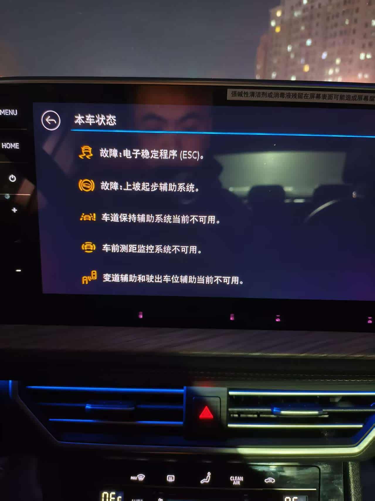

25款速腾启动后突然爆出七个故障码
小花姑娘她爸
0浏览 · 2025-12-04 18:34· 发布于山东
请问有出现过类似情况的速腾车友吗?

有车友遇到过,多是系统通信临时紊乱,先熄火断电等5分钟再重启,多数能消码;要是还在就去4S店刷下系统,大概率是软件适配的小问题,不是硬件故障。

连续报出多个码报警的情况,我出现的是电瓶没有电的时候,换了新电瓶就基本自动消除了。

仪表盘出现黄色故障码,说明车辆肯定是有隐患或者问题点,重点检查一下车辆电瓶是否亏电需要更换

电源或者保险吧。偶发性故障过会不显示了也不用管它都是辅助驾驶安全故障。要是一直亮而且发动机着车还亮就得去4s店了

你的是25款的新车,按说不会是因为亏电造成,应该是临时车机电脑紊乱造成的,你可以熄火再重新启动一次,如果这种现象消失,就不用管他,如果还是出现故障码,建议你还是去店里让他们给你检查检查。
