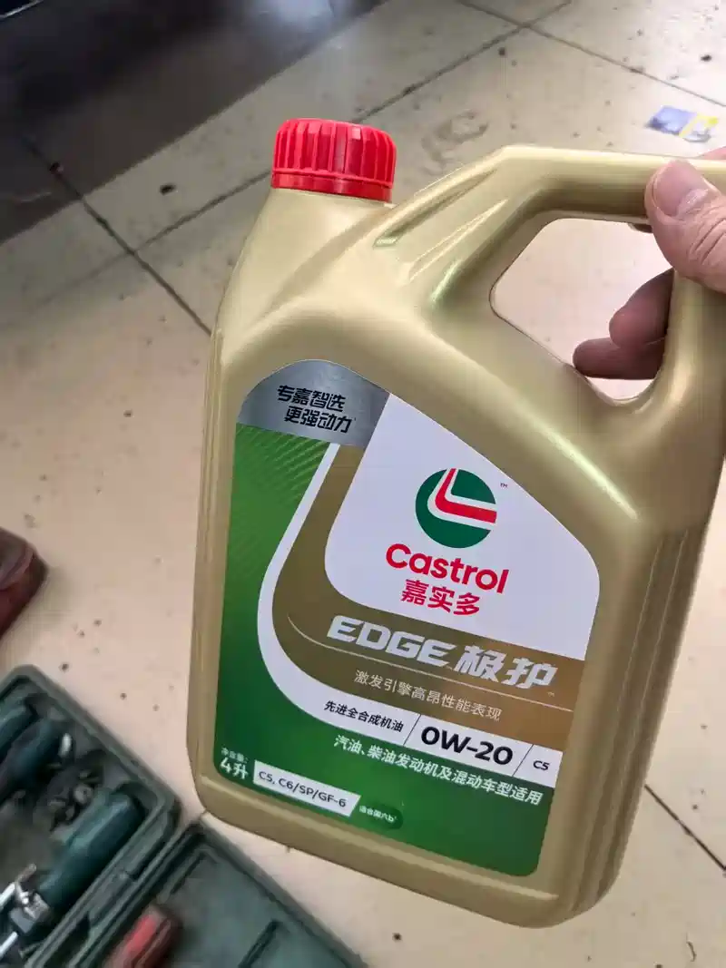

嘉实多edge极护可以用到速腾超越版上吗?有啥危害吗?

机油放完了,才发现这款机油没有VW508认证,找遍库房也没有找到带认证的,保养师傅都说奔驰,奥迪都用这款,拍着胸脯说没事,最后只好同意加上了,各位车友有用过的吗?心里总感觉不踏实。

1.5T发动机,国六B除了用原厂机油以外,不需要大众认证,只要使用的机油正规渠道、达到SP级0W20,5W20,5W30就可以。
2025-07-30 15:30 来自安徽 回复

速腾超越版最好用VW508认证的机油,嘉实多极护C5虽然能用但粘度可能不太匹配。短期开问题不大,长期可能影响发动机润滑和油耗,建议跑个5000公里就换掉。下次保养记得提前买好带认证的0W-20机油,4S店原厂的比较保险。
2025-07-30 17:53 来自北京 回复
