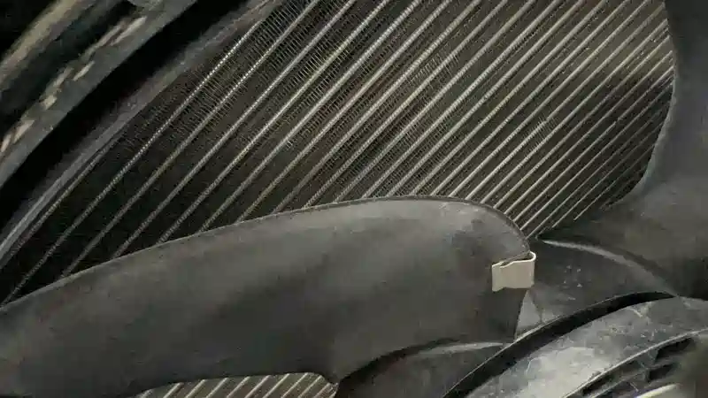

水箱散热风扇一个扇叶有铁制卡子,正常吗?
玖80
0浏览 · 2025-07-21 16:13· 发布于陕西
我的是25速腾超越300,刚刚行驶4500km,今天无意间发现水箱散热风扇其中一片扇叶根部有一个铁制卡子在上面,我问了4S,说是正常的,我想知道这个卡子的作用和用途?正常吗?合理吗?

你可以理解为像汽车轮胎一样的动平衡附加块。这是风扇叶上的一个平衡块。主要解决它的动平衡问题。如果你拆了以后可能会产生震动和异响。只要他没事别动弹。

那个铁卡子是风扇动平衡配重块,正常设计。塑料扇叶注塑时密度可能有轻微差异,高速旋转时会产生抖动,厂家用配重块调整平衡减少震动。大众系的车常见这种设计,只要卡子没松动就没事,4S说正常确实没问题。新车4500km还在质保期,真有问题随时找他们。

这个还真心没有留意留意,存在就有道理和意义,看这个卡子应该不是影响大性能和大问题点。

作用就是为了风扇叶子保持平衡,不用管他就好。
