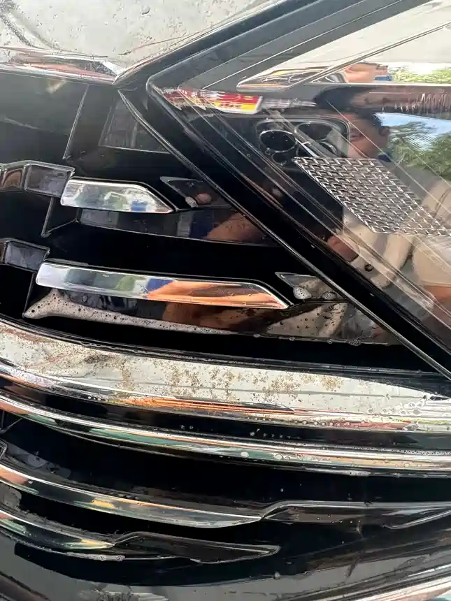

今天去洗车发现全部银框都生锈了,包括门把手和前脸,这个锈能弄掉吗?有没有遇见这样的,没有拍全部的照片,带银框的都有锈
生锈了,用毛巾擦不掉,全部银框都这样

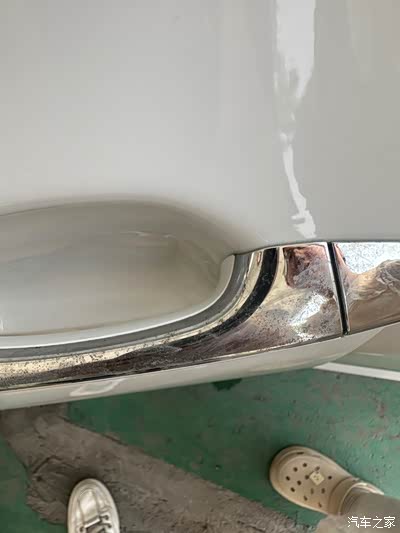

生锈了,用毛巾擦不掉,四个门把手都是这样

这个不是绣,有点氧化了,问题不大,你拿牙膏擦一下试试,应该是没问题的。或者直接去洗车行处理就可以

这不是生锈,准确的说应该叫脱漆,因为这层是镀铬层。

这个和当地环境有关,看看美容店能不能抛光吧,不能的话这个无解了只能更换,以后记得勤洗车,虽然我也是半年洗一次

速腾这个镀铬件生锈挺常见的,海边潮湿更容易锈。可以试试用牙膏或者镀铬清洁剂擦,顽固的锈点用细砂纸轻轻打磨再抛光。要是锈得太厉害只能换新件,平时洗完车记得把镀铬条擦干,打点蜡能延缓生锈。

锈个屁,这就是氧化腐蚀了。洗车时候用的洗车液不行或者雨天后没洗车。

环境和空气有关,不是生锈是镀络表面长期没有清洁,形成表面锈蚀,用牙膏擦拭保养一下,后续例行检查

是不是你停车的地方附近有金属加工厂,空气中有铁粉掉到上面了,下雨后产生锈斑。

能去掉,可以在网上看看,有专门的清除剂。使用也非常方便。
