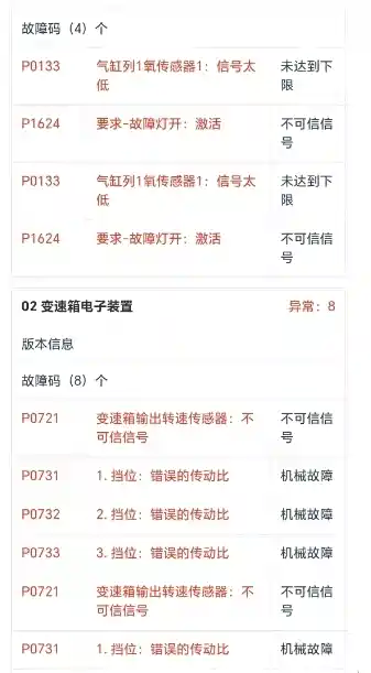

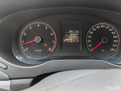

12年的速腾发动机报警,这个问题大吗?能不能修好?麻烦知道的大神告知一下

图片中显示的相关故障代码确实会导致发动机故障灯点亮。
首先,这种情况根据故障码来看,车辆的前氧传感器是有问题的,需要更换新的前氧传感器。
其次是变速箱系统也有相关故障,需要检查一下变速箱的输出转速传感器,如果插头虚接的话,处理一下插头就可以,如果插头没问题,线路没问题,说明传感器损坏需要更换。

检查氧传感器,看看氧传感器有没有出现污染严重的情况,可以先用超声波清洗一下,然后消一下故障码再重新装车试一下效果,如果还不行的话,直接更换,这个变速箱故障应该是位置传感器的问题,也叫压力传感器,可能是接触不良

看车辆报警信息基本是传感器问题,可以检查一下车辆的传感器敏感度是否不行,更换一个传感器试试。

不是什么大问题,肯定修的好,看起来是氧传感器问题

发动机的故障码基本上都是氧传感器来的,不是坏了就是三元烧没了,变速箱的故障码有可能是内部离合器片烧了,我猜的要是没错应该是09g 6AT变速箱,而且报这几个故障码应该伴随着丢档位,要不然也有可能是误报,反正先清码再看吧
