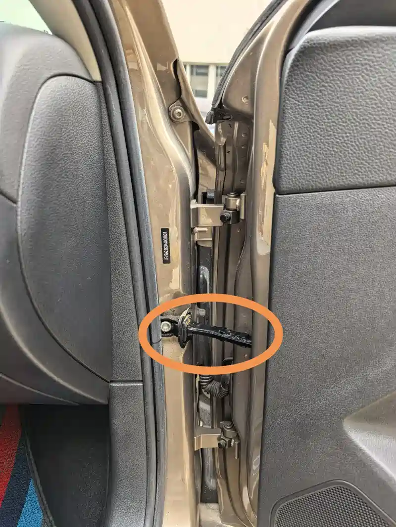

18款1.6L速腾车门异响,是不是限位器坏了?需要更换吗? 删除 取消推荐 置顶 取消置顶 关闭回复 打开回复 推荐编辑 楼主禁言 移动帖子 重置头像 操作记录 peter293 0浏览 · 2025-03-13 15:42 18款1.6L速腾,每次开关车门时总是有异响,好像是限位器的响声,各位车友是要更换限位器吗? 举报 打开汽车之家 阅读体验更好 相关问题 更多 问18款速腾频跳故障灯 0回答 问是原车就这样么? 0回答 问座椅电动调节? 0回答 问只有一个仪表盘 0回答 问速腾有360吗? 0回答 问速腾 水温上来的慢 0回答 全部回复 只看楼主 cardoctor 关禁闭 已屏蔽 根据你的问题、门开关出现这个位置就是个限位器、没有其他东西、你可以不放心拆掉看看有没有如果没有更换掉就可以、更换需要拆门饰件 2025-03-13 15:57 来自浙江 回复 沙发 屏蔽此人 举报 删除 取消删除 禁言 重置头像 共有条对话 > 大胖橘分橘 关禁闭 已屏蔽 可能是限位器或者铰链缺乏润滑了,开关门会出现卡顿,伴随金属摩擦声。 2025-03-13 15:59 来自吉林 回复 板凳 屏蔽此人 举报 删除 取消删除 禁言 重置头像 共有条对话 > 烈日雄风上秋名山 关禁闭 已屏蔽 如果是它的响声那就是它的问题,不一定需要换也可能是缺少润滑,要看具体情况 2025-03-13 16:09 来自吉林 回复 地板 屏蔽此人 举报 删除 取消删除 禁言 重置头像 共有条对话 > 风景就在路上 关禁闭 已屏蔽 豪越L 这个位置就是车门的限位器两个原因能够导致异响,第一就是这个限位器缺油了,第二就是限位器上面的固定螺丝松了,重新紧固一下就好了 2025-03-13 16:13 来自吉林 回复 屏蔽此人 举报 删除 取消删除 禁言 重置头像 共有条对话 > lightning663 关禁闭 已屏蔽 可以补充润滑一下,如果还有异响,就可以考虑把它换掉了,是不是他的问题,仔细听听。 2025-03-13 16:15 来自北京 回复 屏蔽此人 举报 删除 取消删除 禁言 重置头像 共有条对话 > 吉和街 关禁闭 已屏蔽 探岳 大概率是这个点的问题,去维修店让师傅帮忙检查限位器去检查保养一下,再观察是否有异响。 2025-03-13 16:26 来自安徽 回复 屏蔽此人 举报 删除 取消删除 禁言 重置头像 共有条对话 > 香椿树2640 关禁闭 已屏蔽 RAV4荣放 车门在开、关门时异响一般都是限位器缺少润滑的原因,可以在某宝上购买专用润滑脂涂抹在限位器上,应该可以解决异响。 2025-03-13 16:32 来自河北 回复 屏蔽此人 举报 删除 取消删除 禁言 重置头像 共有条对话 > 闪电faster 关禁闭 已屏蔽 限位器不算是易损件,可以先弄干净,在上好润滑油,大概率可以解决,不行,再换掉呗,以免浪费 2025-03-13 21:04 来自吉林 回复 屏蔽此人 举报 删除 取消删除 禁言 重置头像 共有条对话 > 路痴考科三 关禁闭 已屏蔽 先涂点油试试,原车件尽量不换 2025-03-14 09:53 来自吉林 回复 屏蔽此人 举报 删除 取消删除 禁言 重置头像 共有条对话 > 豫v007 关禁闭 已屏蔽 英朗 我觉得如果你能确定是这个位置异响,可以先尝试上点润滑油试试。 2025-03-14 17:12 来自河南 回复 屏蔽此人 举报 删除 取消删除 禁言 重置头像 共有条对话 > 老E的巴赫 关禁闭 已屏蔽 奔驰E级 不排除是坏了 但出现异响也未必就是坏了 你可以先上点润滑试试 2025-03-17 09:37 来自吉林 回复 屏蔽此人 举报 删除 取消删除 禁言 重置头像 共有条对话 > 杨柳水的峰哥 关禁闭 已屏蔽 速腾 这个限位器很容易坏,即使换新的也管不了多久,我左前门已经换了两次了。 2025-03-17 11:38 来自湖北 回复 屏蔽此人 举报 删除 取消删除 禁言 重置头像 共有条对话 > 南京车友速腾17款带T 关禁闭 已屏蔽 用黄油润滑下就好了 2025-03-18 10:47 来自江苏 回复 屏蔽此人 举报 删除 取消删除 禁言 重置头像 共有条对话 > 还想在主楼增加内容?点击续写主楼内容 登录 参与更多互动 发表回复 打开App,查看更多评论 首 页 上一页 下一页 末 页 跳 转 取 消 还想在主楼增加内容?点击续写主楼内容 登录 参与更多互动 系统故障 发表回复 图片最多上传9张 微信好友 微信朋友圈 新浪微博 QQ好友 QQ空间 取消 相关推荐 加载中
