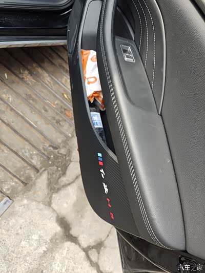

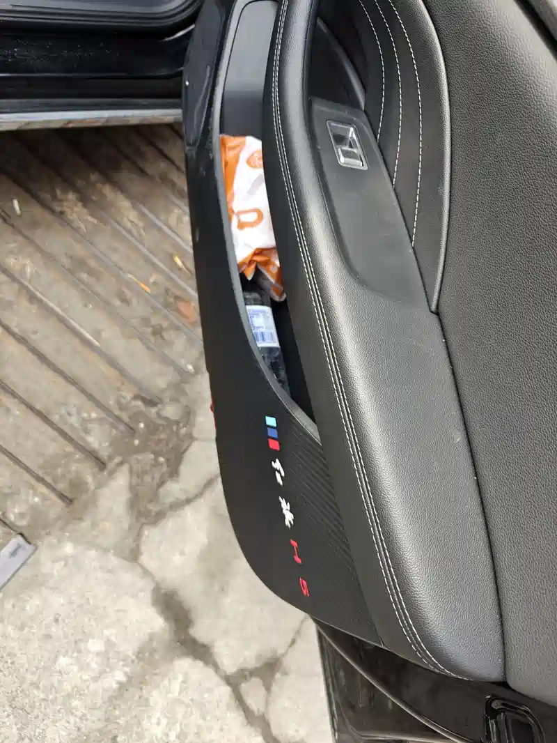

有部分车友反馈,自己车门有异响情况,其实首先呢,应该先排查自己车门里是否有杂物,可能是摆放的杂物导致的在行驶过程中与车门共振,建议先把杂物拿出来,再看看是否有异响,然后车门这个防踢垫大家都贴了嘛,这个确实很实用,能有效的避免上下车踢到门板,很好用。

车辆的车门有异响,相关的原因及处理方法如下。
首先,如果是开关车门,有嘎吱嘎吱异响,一般都是车门限位器位置缺油导致的,做一下相关的润滑处理就可以。
其次就是车辆在行驶中,车门门板位置有颠簸异响,大多数都是卡扣松动导致的,需要拆卸门板更换新的卡扣就可以解决问题。

确实,很多时候车门异响都是在车门储物盒中放置了物品,行车过程振动就会发生异响。防踢垫就见仁见智了,上下车多留点心也不不太会踢门。
