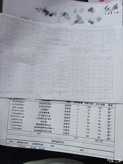

问 红旗H5保养 删除 推荐精华 置顶 取消置顶 关闭回复 打开回复 推荐编辑 楼主禁言 移动帖子 重置头像 操作记录 麻辣冰淇林 0浏览 · 2024-10-23 13:44· 发布于广西 想知道新款红旗H5的四年十万公里免费保养都包含什么项目?像后期更换火花塞、清洗节气门这些都要另外收费吗? 举报 打开汽车之家 阅读体验更好 相关问题 更多 问雨刮器是不是不能擦 0回答 问选车进入决赛了 0回答 问变数箱油 0回答 问????各位大佬 0回答 问25款旗畅360故障 0回答 问红旗H5车机问题 0回答 全部回复 只看楼主 86虎子 关禁闭 已屏蔽 轩逸 2024-10-23 16:24 来自新疆 回复 沙发 屏蔽此人 举报 删除 取消删除 禁言 重置头像 共有条对话 > 86虎子 关禁闭 已屏蔽 轩逸 2024-10-23 16:25 来自新疆 回复 板凳 屏蔽此人 举报 删除 取消删除 禁言 重置头像 共有条对话 > yjm2004 关禁闭 已屏蔽 免费的是基础保养,先搞清楚什么是基础保养好吗? 2024-10-24 10:43 来自 回复 地板 屏蔽此人 举报 删除 取消删除 禁言 重置头像 共有条对话 > 备胎跑一天 关禁闭 已屏蔽 全免 2024-10-24 20:17 来自河北 回复 屏蔽此人 举报 删除 取消删除 禁言 重置头像 共有条对话 > 备胎跑一天 关禁闭 已屏蔽 不要钱 2024-10-24 20:19 来自河北 回复 屏蔽此人 举报 删除 取消删除 禁言 重置头像 共有条对话 > 河北车友7803 关禁闭 已屏蔽 长安CS55 新款红旗 H5的四年十万公里免费保养包含的项目主要有: 1. 机油相关:机油更换10次,确保发动机的正常润滑,减少部件磨损。2. 滤清器相关:- 机油滤清器更换10次,过滤机油中的杂质,保护发动机。- 空气滤清器更换3次,过滤进入发动机的空气,防止灰尘等杂质进入。- 碳罐空滤器更换2次,对燃油蒸汽系统中的空气进行过滤。- 空调滤清器更换5次,净化车内空气,提供良好的驾乘环境。3. 其他油液:- 制动液(刹车油)更换2次,保证刹车系统的正常工作,提升制动性能。- DCT 变速箱油更换1次(适用于 DCT 变速箱车型),对变速箱起到润滑、冷却等作用。4. 其他部件:火花塞更换3次,确保点火系统的正常工作,使发动机能够顺利启动并正常运转;发动机皮带更换1次,保障发动机的动力传输。 但是,后期的清洗节气门等养护项目是需要另外收费的。这些养护项目不属于常规的保养范畴,是为了保持车辆更好的运行状态而进行的额外服务。而更换火花塞在四年十万公里免费保养政策内是免费提供的,但如果因为车主的使用不当或其他非质量原因导致火花塞需要提前更换或额外更换,可能会产生费用。 2024-10-27 17:29 来自河北 回复 屏蔽此人 举报 删除 取消删除 禁言 重置头像 共有条对话 > 还想在主楼增加内容?点击续写主楼内容 登录 参与更多互动 发表回复 打开App,查看更多评论 首 页 上一页 下一页 末 页 跳 转 取 消 还想在主楼增加内容?点击续写主楼内容 登录 参与更多互动 系统故障 发表回复 图片最多上传9张 微信好友 微信朋友圈 新浪微博 QQ好友 QQ空间 取消 相关推荐 加载中
