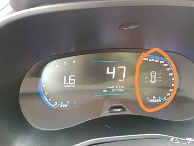

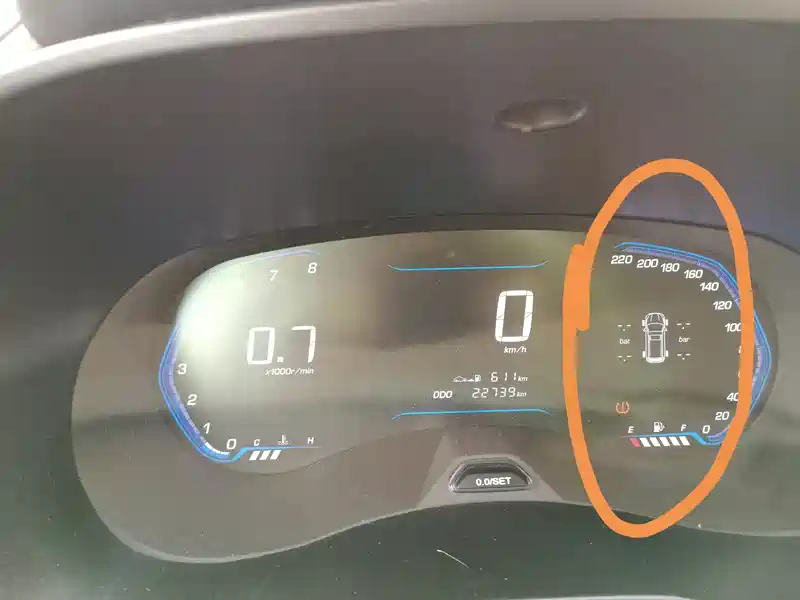

我的手豪1.5L,17年11月份买的,今天突然后现发现4个胎压都不显示了,右下方报了个胎压监测黄色故障灯,去维修店测了胎压都正常,不知道什么问题?问下大家有没有遇到同样问题?

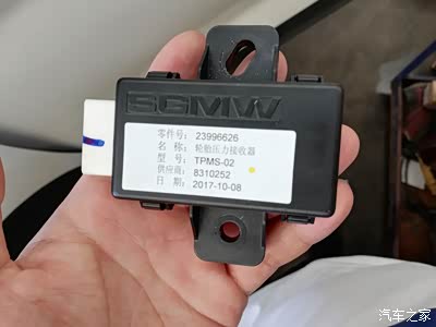

谢谢,你的评论很有用。从我发帖就去4S店检修了,用电脑检测半天才说接收器坏了,订货到现在,说还没订到货。

今天通知我去换了个胎压接收器,已经弄好了!感谢车友。
