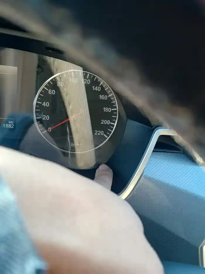

a50路不平时仪表处滋滋响我已找出来了。 就我指的那个位置黑色塑料件拿下去去毛刺就好了,我不知道怎么拆那周圈的黑色塑料就在那位置贴了块电胶布把露再外面的用壁纸刀给去了

    楼主动手能力好强

    没办法,谁叫我是做五金模具的呢?

      买夏利都知道这不算个事,都是自己拿纸或者拿胶和皮塞缝隙,磨的厉害时会磨出很多粉末

      我和你的情况一样也是有异响,找4s店说是转向柱坏了,给我换了一个转向柱,换完我一开还是响,最后还是我自己发现了,就是仪表盘响

      新车的件一般没那么容易坏,自己多听听声音的来源,不过有的还真不好发现
