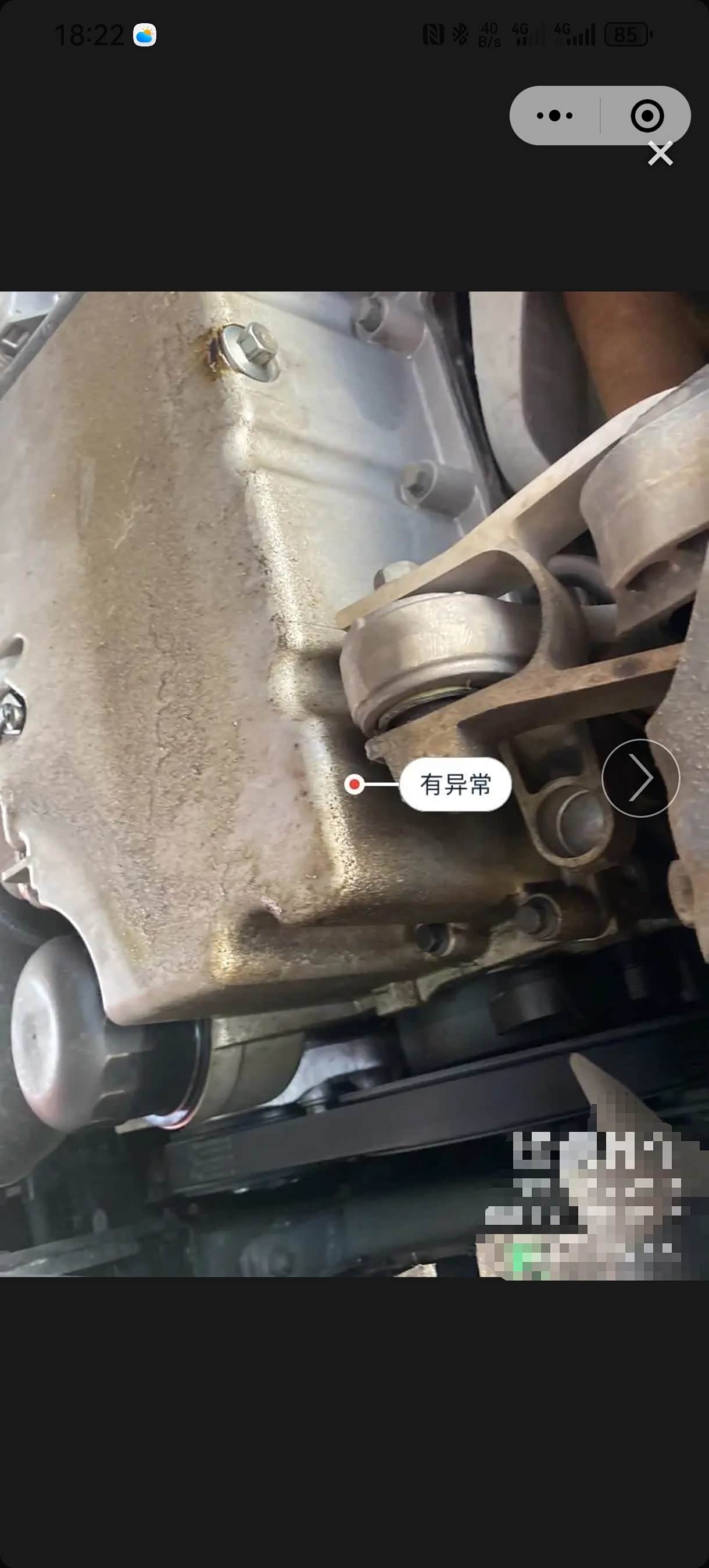

21款2.0T领克03保养的时候发现正时盖漏油,有车友遇到同样的问题吗?

上盖渗油换个垫就行,不是啥特别大的问题,要是侧盖漏容易是VVT轮的问题

21款领克03正时盖漏油确实有车友反馈过,可能是密封垫老化或者装配问题。还在质保期内的话赶紧去4S店处理,一般会免费换密封垫或者重新打胶。出保了就得自费修,建议早点弄,漏油严重了可能影响发动机。

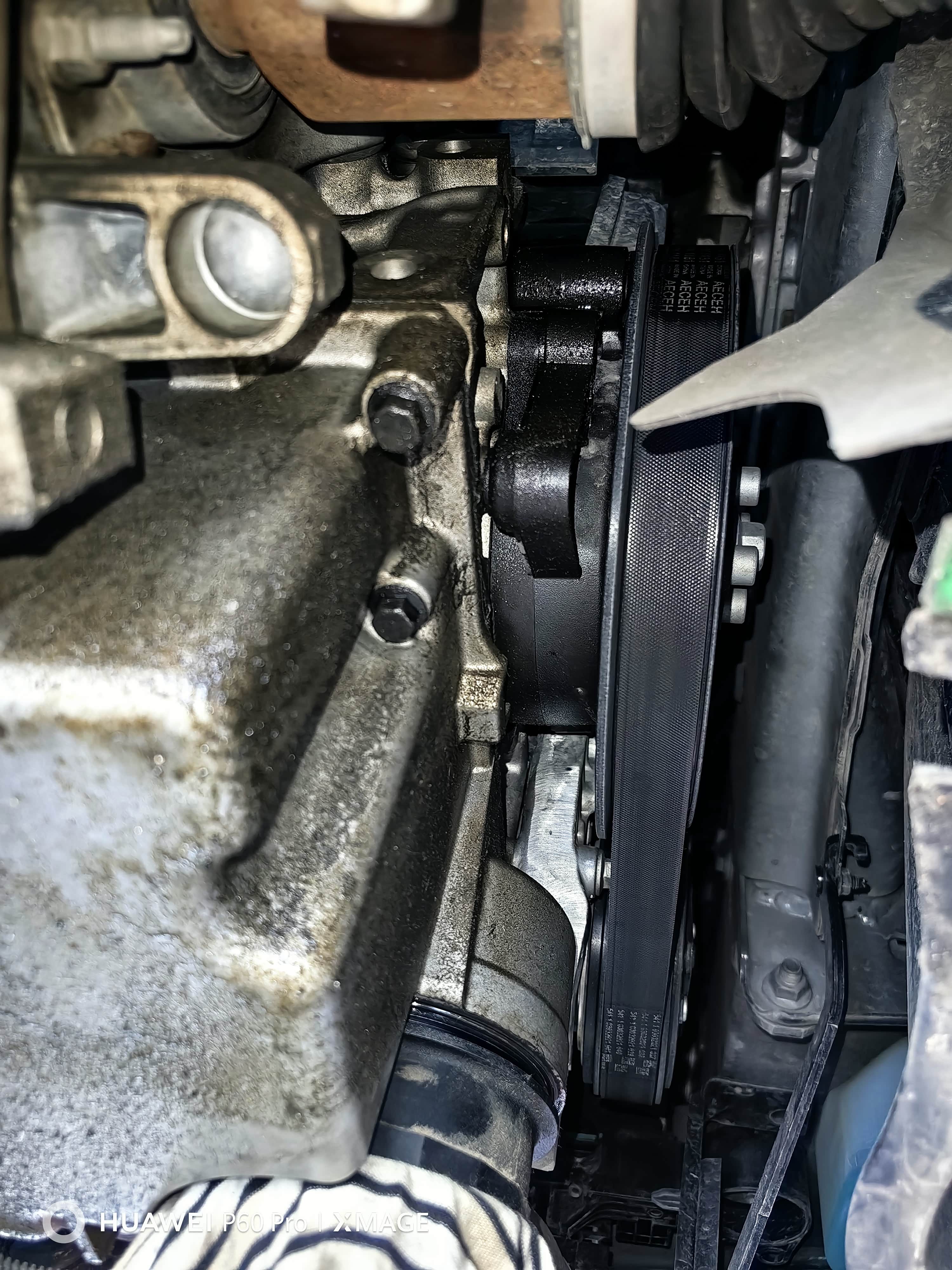

20年11月份买的,前几天发现停车位上有油,周一送去4S店了,检查说是VVT轮漏油,今天零件能到货,明后天才能去开车。已经第四次质保换零件了, 小问题多。
