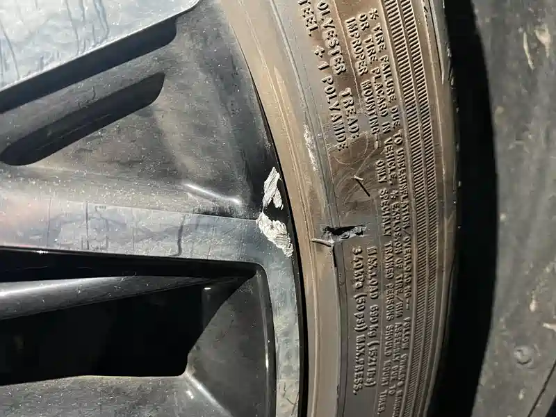

问 左后胎这样有事吗 删除 推荐精华 置顶 取消置顶 关闭回复 打开回复 推荐编辑 楼主禁言 移动帖子 重置头像 操作记录 舟山车友7191578 0浏览 · 2024-01-13 21:52· 发布于浙江 举报 打开汽车之家 阅读体验更好 相关问题 更多 问领克03怎么选? 0回答 问领克03沙丘金 0回答 问03网络卡顿 0回答 问25款03集雨板缺角 0回答 问03小翅膀太帅了 0回答 问领克03真的费油吗? 0回答 全部回复 只看楼主 言午多人 关禁闭 已屏蔽 领克06 就图片来看,伤口深,口子也大,所以说有更换的必要,轮胎在外面跑,总会有一些浅浅的伤痕,只要不伤到帘线,口子不大,就没有问题。如果伤到了轮胎,侧面就要考虑更换了,因为轮胎侧面有连线,而且比较薄。 2024-01-13 22:12 回复 沙发 屏蔽此人 举报 删除 取消删除 禁言 重置头像 共有条对话 > 月夕木 关禁闭 已屏蔽 领克03 不要拿命开玩笑啊,这个尺寸的胎也没多少钱 2024-01-14 08:59 来自广东 回复 板凳 屏蔽此人 举报 删除 取消删除 禁言 重置头像 共有条对话 > a510424806 关禁闭 已屏蔽 换吧,轮胎侧壁破损还是很危险的,补好了也有安全隐患,行车我认为始终还是要以安全为第一的,轮胎方面也要选择米胖和固特异这类高端品牌,我车上固特异御乘II代轮胎开了三年多一点问题没有,还有静音胎面科技加持,舒适性非常不错,另外这款胎的抓地力强,刹车距离短,给力。 2024-01-19 16:26 来自浙江 回复 地板 屏蔽此人 举报 删除 取消删除 禁言 重置头像 共有条对话 > 叮当_201 关禁闭 已屏蔽 ID.4 X 这种左后轮的情况还原一下场景大概是左转弯的时候前轮过去了,后轮没有过去受到了挤压和割伤,地面有障碍,弯拐小了。 2024-03-03 08:24 来自河南 回复 屏蔽此人 举报 删除 取消删除 禁言 重置头像 共有条对话 > 还想在主楼增加内容?点击续写主楼内容 登录 参与更多互动 发表回复 打开App,查看更多评论 首 页 上一页 下一页 末 页 跳 转 取 消 还想在主楼增加内容?点击续写主楼内容 登录 参与更多互动 系统故障 发表回复 图片最多上传9张 微信好友 微信朋友圈 新浪微博 QQ好友 QQ空间 取消 相关推荐 加载中
