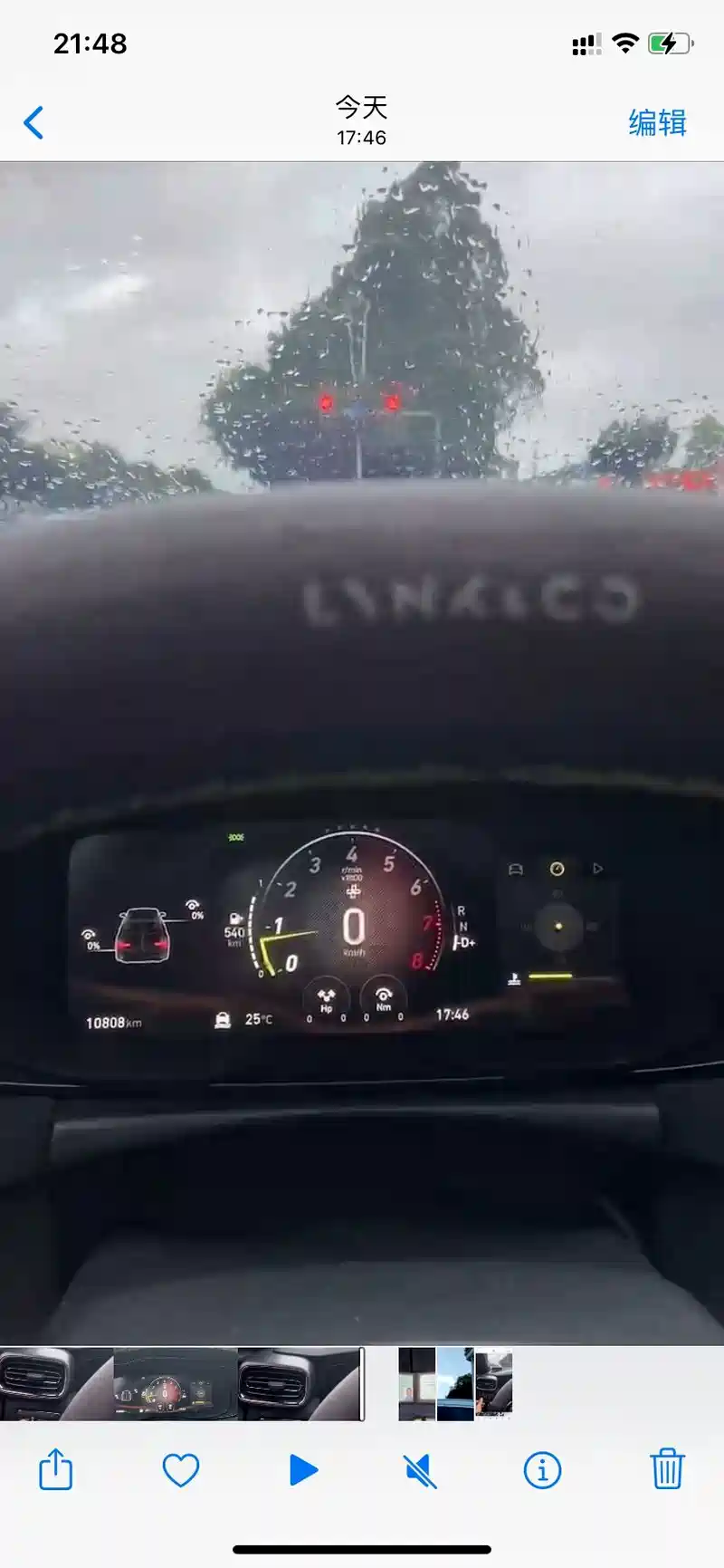

我的领克03+今天我发现白天时候无法仪表盘调亮度,一直是最大亮度,有点刺眼了,我尝试去转动那个亮度滚轮调低亮度,不过没有任何反应,依旧是最大亮度。
一回到地库暗了,滚轮就能调亮度了,不过白天它总是最亮模式有点刺眼,为什么不能人为调呢?是什么回事? 我在的微辛群里,有群友白天也能调,好奇怪。
有人发现有类似的问题吗?
是质量问题还是系统特地这样设定的?

白天不行,只有晚上或者光线暗的地方,领克的光线感应器在你的中控台面上最前面那个小黑点,光线强的时候系统默认是白天,所以调整不了

设置里面有一个统一亮度还是什么的,把那个打开就可以用旋钮调了,但是根据环境调亮度就没有。

我也试过偶尔不行 偶尔又可以
