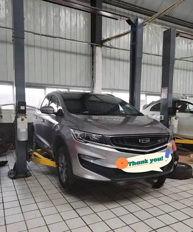

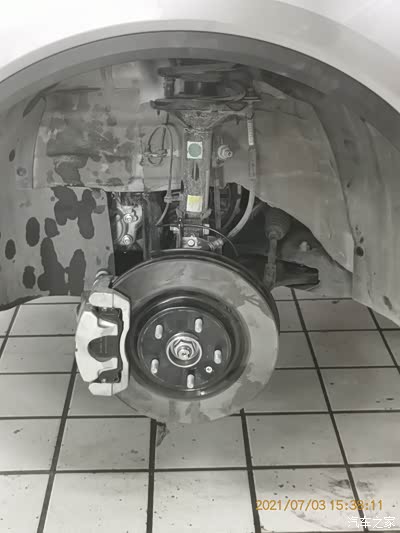

今年4月份购买的21款1.8t舒适,6月份的时候出现一个异响,当时速超过40码,就能听到左前方嗡嗡嗡或者说是咕噜咕噜的异响,高速上一百一,一百二的时候更明显,十分头疼。
这个异响在踩刹车的时候会消失,松了刹车还是会响。
到ssss店修了两次,更换了左前轮轴承,左右轮调换,和试驾车调换左前轮刹车盘那一套东西,但是问题依旧,ssss店说找不到原因,向400电话反馈也没回音。
请问各位车主有没有遇到这样的情况?你们是如何解决的?

我有过和你一样的问题,换了半轴和轮芯轴承,你可以去试试,让4s店把车架起来,用听诊器去判断
