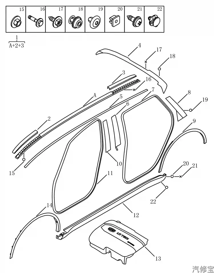

配图是嘉际行李架的配件图,图中可以看出嘉际的行李架是通过15(螺母)和16(螺栓)固定的,并不是只用胶粘上去的装饰条,具有一定承重能力。但考虑嘉际较大面积的全景天窗,个人认为行李架的承重不应超过25kg。以上纯属个人意见,一切还是以使用手册为准。

    一套行李箱净重就已经15公斤了,就算加装了行李箱也就能放个十来公斤的货物,估计厂家也觉得实用性不高,考虑安全因素,直接当成装饰用好了,反正因装了行李箱造成的任何问题都与厂家无关了。嘉际这车唯一痛点就是没地方放东西

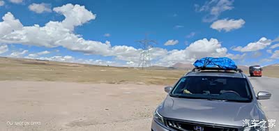

    我随时装起两三百斤到处跑,西藏阿里。没有发现啥子问题。放心用吧
    绵阳车友4219279 关禁闭 已屏蔽
    bomber_boy 楼主 关禁闭 已屏蔽
    shendunli 2020/01/28 16:13:55 发表在 4楼
    还可以这么厉害吗
