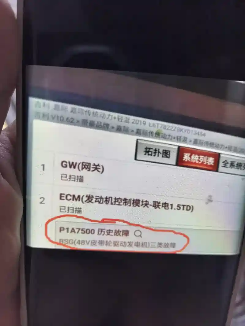

不知道该修什么,无从下手了,求大神解答。

哈弗大狗
这个故障码是48V轻混发电机出问题了,你先看看发动机外面的皮带有没有裂、松垮打滑,再拔下插头看看有没有锈迹松脱。清完故障码开段路再读码,要是还跳故障,基本就是发电机本身坏了,找维修店测下发电量就能确定。

大概率传动皮带
