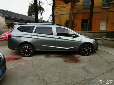

查询宝骏310W与510轮毂螺丝孔一样都是4x114.3 孔距56毫米,直接更换轮毂轮胎后离地间隙升高约15.5毫米,实际转速表显示会降低5.99~6公里,高速油耗升高0.5,其他路况可能增加1升油了!年检前需要换回原车胎

我就是换的16寸, 直接换,完美匹配。那点油对于外观来说,不算什么的。就当做原配就是16寸的,油耗就是那么多罢了。11.1天猫轮胎补贴便宜买的,去天猫养车那免费换的,做的动平衡,只是胎压更换收了40元。

其实没必要连轮毂一起换,我之前也纠结过一起换了 想想年审还得换回来麻烦索性直接把轮胎换成205/60-15轮胎直径和185-65-15匹配刹车也比之前好用!成本还不高年审也不必折腾

我是换了16寸的的轮毂,轮胎换的205/50R16的感觉不错
