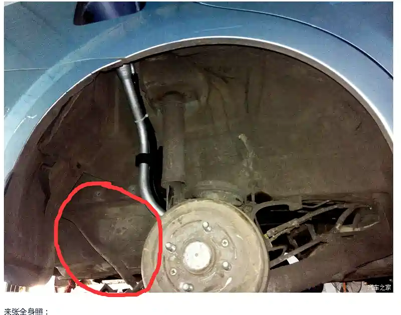

请问这个部件是干什么用的?

借用网友的一张图片,昨天偶然发现09年乐风右后轮(靠近加油口)内掉下来这么个东东,是个方盒子,两头连着管子,车尾方向掉下来的管子磨没了一半,是连接部件锈蚀透了掉下来的。我简单的用绳子绑了一下不拖地,管子塞进了靠近后保险杠内的一个孔里。今早行驶正常,请问大神是个什么东东,起个什么作用?

这是碳罐,负责回收油箱里的油气,之后会把油气导入发动机燃烧,能减少油耗和尾气污染。你这管子磨坏了得赶紧修,不然油气漏了可能有安全隐患,也容易增加油耗。
