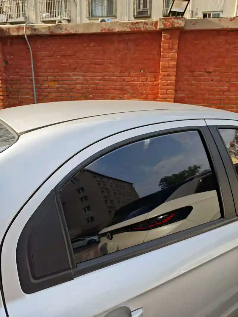

问 乐风2010款1.4自动档,后电动车窗关不严,有条缝 删除 推荐精华 置顶 取消置顶 关闭回复 打开回复 推荐编辑 楼主禁言 移动帖子 重置头像 操作记录 black_knight 0浏览 · 2025-07-14 08:12· 发布于北京 乐风2010款1.4自动档,后电动车窗关不严,有条缝,什么原因,怎样解决? 举报 打开汽车之家 阅读体验更好 相关问题 更多 问乐风行进在路上 0回答 问乐风2009 0回答 问发动机冷车启动异响 0回答 问继电器要换吗? 0回答 问一直刹车不太好,,? 0回答 全部回复 只看楼主 与世无争的帅锅 关禁闭 已屏蔽 凯越 乐风2010款1.4自动挡后电动车窗关不严有缝,多因玻璃导轨有杂物、密封条老化,或升降器托架松动、钢丝绳卡滞、电机/电路问题;可先清理导轨并润滑,检查密封条(老化需更换),若无效拆门内饰板检查升降器部件(拧紧螺丝或更换总成)及电机接线,机械问题建议由维修人员处理。 2025-07-14 09:08 回复 沙发 屏蔽此人 举报 删除 取消删除 禁言 重置头像 共有条对话 > 萌哥wm 关禁闭 已屏蔽 传祺ES9 black_knight兄,乐风后电动车窗关不严,可能是玻璃升降器导轨磨损、变形,或车窗密封条老化、移位,也可能是升降电机动力不足、控制模块故障。先清理导轨杂物,润滑导轨,检查密封条。若还不行,试试重新初始化车窗(长按升降键),仍无效就检测电机、模块,去维修店用设备排查,供参考,望解决问题! 2025-07-14 09:32 来自广东 回复 板凳 屏蔽此人 举报 删除 取消删除 禁言 重置头像 共有条对话 > 俺来了2016 关禁闭 已屏蔽 拆内侧门把手,拆门板。就能看到升降器。。自己网购换一个50块左右。 2025-07-14 21:08 来自北京 回复 地板 屏蔽此人 举报 删除 取消删除 禁言 重置头像 共有条对话 > 还想在主楼增加内容?点击续写主楼内容 登录 参与更多互动 发表回复 打开App,查看更多评论 首 页 上一页 下一页 末 页 跳 转 取 消 还想在主楼增加内容?点击续写主楼内容 登录 参与更多互动 系统故障 发表回复 图片最多上传9张 微信好友 微信朋友圈 新浪微博 QQ好友 QQ空间 取消 相关推荐 加载中
