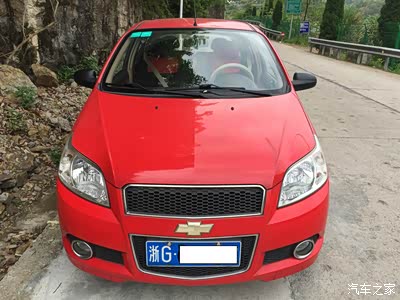

乐风,1.6自动档,2010款。启动正常。在行驶一段时间,等水温升高后(90度以上),在车怠速或踩停时,机油压力指示灯亮。加油门行驶后机油压力指示灯熄灭。在修理店清洗了机油滤网,问题依旧。请问原因是?求助大家。
