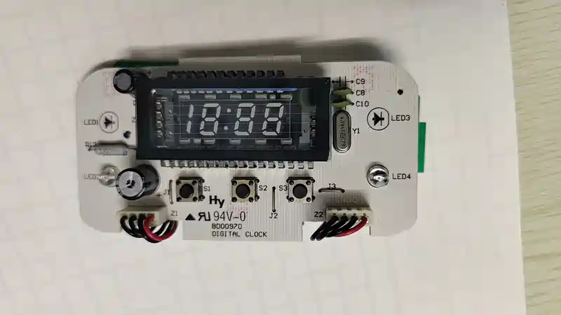

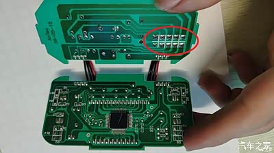

问 时钟老是重置咋回事?求大神拆解分析! 删除 推荐精华 置顶 取消置顶 关闭回复 打开回复 推荐编辑 楼主禁言 移动帖子 重置头像 操作记录 五星I女子I市民 0浏览 · 2024-11-25 11:35· 发布于广东 时钟老是重置是怎么个事?拆下来了各位大神帮忙看看 举报 打开汽车之家 阅读体验更好 相关问题 更多 问急,急,车漆面 0回答 问发动机冷车启动异响 0回答 问继电器要换吗? 0回答 问乐风空调太冷 0回答 问09年乐骋值得买吗? 0回答 问15年的雪佛兰乐风 0回答 全部回复 只看楼主 头一辆车 关禁闭 已屏蔽 荣威i5 如果你经常的线路都没有任何问题的话。那你看看是不是电瓶的负极 松脱一类的原因导致的。 2024-11-25 12:06 来自河北 回复 沙发 屏蔽此人 举报 删除 取消删除 禁言 重置头像 共有条对话 > oliverking 关禁闭 已屏蔽 插头背面的十个焊点,看看有没有虚焊的地方。我一样的情况,前两天自己用电烙铁都点了一遍,问题解决。 2025-01-06 23:43 来自黑龙江 回复 板凳 屏蔽此人 举报 删除 取消删除 禁言 重置头像 共有条对话 > 五星I女子I市民 楼主 关禁闭 已屏蔽 乐风 在两层电路板中间贴个电工胶布就没事了,估计是电路板贴得太近一震动就短接了 2025-01-07 15:07 来自广西 回复 地板 举报 删除 取消删除 禁言 重置头像 共有条对话 > 还想在主楼增加内容?点击续写主楼内容 登录 参与更多互动 发表回复 打开App,查看更多评论 首 页 上一页 下一页 末 页 跳 转 取 消 还想在主楼增加内容?点击续写主楼内容 登录 参与更多互动 系统故障 发表回复 图片最多上传9张 微信好友 微信朋友圈 新浪微博 QQ好友 QQ空间 取消 相关推荐 加载中
