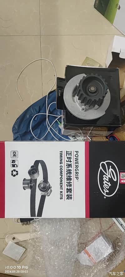

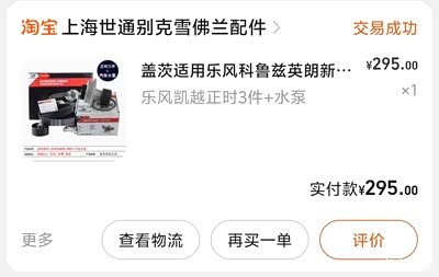

国庆前几天更换了正时皮带,网上买的二百块正时套装,水泵差不多要一百块,问汽修店单皮带要一百七一条,这是当水鱼宰还是他们皮带质量好些?
盖茨的皮带,应该算好的了吧?

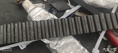

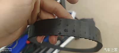

这是换下来的皮带,都是裂纹,没字不知道什么牌子的

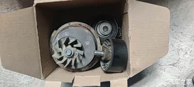

水泵看着还行,早知道不换了

请问汽修店换上的手工费是多少??295加手工费,感觉跟途虎直接买换差不多啊?
