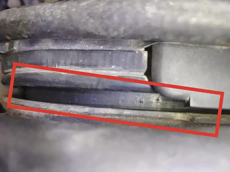

正时皮带这个样子要换吗?

看图片建议更换,一旦断了损失惨重,凡是装有正时皮带的发动机,厂家都会有严格要求,在规定的周期内定期更换正时皮带及附件,更换周期则随着发动机的结构不同而有所不同,一般在车辆行驶到8万~9万公里时应该更换,具体的更换周期应该以车辆的保养手册说明为准。

正时皮带按时间或者里程更换,看外观不准

我的这个比你好多了都换掉了!主要买的二手车!不知道前任车主换了没

这个从外观看不出来,我的跑了10万公里换的,拆下看还很好,但换了放心。当时还买了水泵准备一起换的,给修车的只说换正时皮带没说连水泵一起换,还以为换正时皮带连带换水泵是标准化的,结果修车的只给换皮带,到现在08年的车近18万公里了,水泵一直正常工作。
