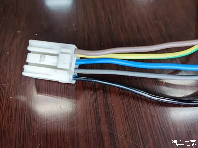

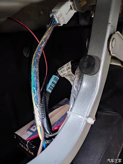

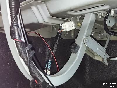

问 求助老乐风后备箱灯不亮了 删除 推荐精华 置顶 取消置顶 关闭回复 打开回复 推荐编辑 楼主禁言 移动帖子 重置头像 操作记录 途界旅志 0浏览 · 2024-02-20 10:13· 发布于山东 后备箱的线在哪个地方? 举报 打开汽车之家 阅读体验更好 相关问题 更多 问发动机冷车启动异响 0回答 问继电器要换吗? 0回答 问乐风空调太冷 0回答 问09年乐骋值得买吗? 0回答 问15年的雪佛兰乐风 0回答 问急,急,车漆面 0回答 全部回复 只看楼主 内蒙宏光老白 关禁闭 已屏蔽 五菱宏光S3 不亮先检查一下灯泡是不是坏了,后备箱灯开启控制开关是在锁块一体的一般情况下开关出问题的时候不多见。 2024-02-20 10:52 来自内蒙古 回复 沙发 屏蔽此人 举报 删除 取消删除 禁言 重置头像 共有条对话 > 爱玩的菜鸟 关禁闭 已屏蔽 看下是不是灯座坏了搭铁了,再把灯座拆下来看看线, 2024-02-21 20:08 来自山东 回复 板凳 屏蔽此人 举报 删除 取消删除 禁言 重置头像 共有条对话 > hbosta 关禁闭 已屏蔽 后备箱的线束在后备箱左侧支撑架往左一点后备箱里面偏上位置。 2024-02-29 16:37 来自湖北 回复 地板 屏蔽此人 举报 删除 取消删除 禁言 重置头像 共有条对话 > hbosta 关禁闭 已屏蔽 我的线断了几根,今天才拆下来换了几根线,重新装上去了,一切恢复正常了。 2024-02-29 16:40 来自湖北 回复 屏蔽此人 举报 删除 取消删除 禁言 重置头像 共有条对话 > 途界旅志 楼主 关禁闭 已屏蔽 皓影 感谢以上车友,我估计是锁块坏了。 用手捏一下,就亮。 2024-03-03 15:51 来自山东 回复 举报 删除 取消删除 禁言 重置头像 共有条对话 > 还想在主楼增加内容?点击续写主楼内容 登录 参与更多互动 发表回复 打开App,查看更多评论 首 页 上一页 下一页 末 页 跳 转 取 消 还想在主楼增加内容?点击续写主楼内容 登录 参与更多互动 系统故障 发表回复 图片最多上传9张 微信好友 微信朋友圈 新浪微博 QQ好友 QQ空间 取消 相关推荐 加载中
