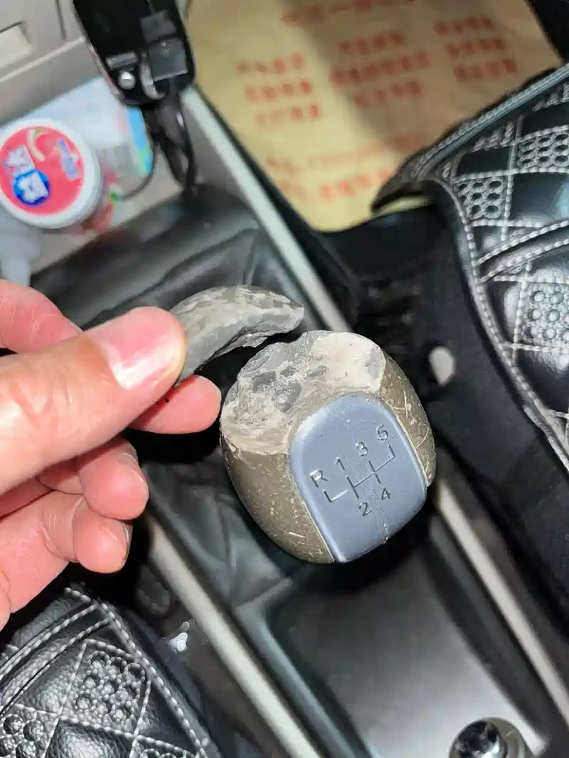

车子已经13年了,这个挡头居然烂了。于是在网上买了一个,卖家说拧下来即可,但我无论如何拧不下来这个坏的,请问有什么方法能取下来么?

把头中间是空洞,用胶水粘在挡杆上的。只能锯,很绵很硬,比较费时间

用小锯子从中间锯开

上角磨机吧,我去前年换了一个

我也刚换过,我是用老虎钳一点一点的剥下来的

因为空调也有问题了,去把空调也修了一下的同时,顺便让师傅免费给安装上去了,师傅说用了工具才安上去的。就是我稍用力,就可以拧动。。。。不像之前那个,无论怎么用力,都没办法

10块包邮的小拉马搞定
