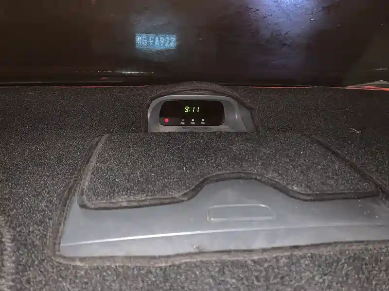

问 机械钥匙问题? 删除 推荐精华 置顶 取消置顶 关闭回复 打开回复 推荐编辑 楼主禁言 移动帖子 重置头像 操作记录 柔光之子 0浏览 · 2023-02-07 21:16· 发布于广西 我自己配了一把机械钥匙,可以正常开门开电门,就是启动不了,时钟那亮了个红灯。是有防盗吗?,还是钥匙没配好。 举报 打开汽车之家 阅读体验更好 相关问题 更多 问乐风2009 0回答 问发动机冷车启动异响 0回答 问碳罐电磁阀的位置。 0回答 问一直刹车不太好,,? 0回答 问乐风行进在路上 0回答 全部回复 只看楼主 徐忠8808 关禁闭 已屏蔽 乐风 是有防盗芯片的 2023-02-07 21:50 来自上海 回复 沙发 屏蔽此人 举报 删除 取消删除 禁言 重置头像 共有条对话 > 安逸潇潇2010 关禁闭 已屏蔽 是的 2023-02-07 23:53 来自上海 回复 板凳 屏蔽此人 举报 删除 取消删除 禁言 重置头像 共有条对话 > 7578ok 关禁闭 已屏蔽 宝骏云朵 高配版本有防盗芯片,丐版没有。 2023-02-08 08:20 来自浙江 回复 地板 屏蔽此人 举报 删除 取消删除 禁言 重置头像 共有条对话 > 化斌 关禁闭 已屏蔽 我10年的乐风自动!配的机械钥匙!可以用!挺好👌🏻 2023-02-08 20:57 来自江苏 回复 屏蔽此人 举报 删除 取消删除 禁言 重置头像 共有条对话 > 宝鸡车友6304717 关禁闭 已屏蔽 原钥匙里面有防盗芯片的,配完一定要把原防盗芯片扣下来装你配的钥匙里面 2023-02-09 01:22 来自陕西 回复 屏蔽此人 举报 删除 取消删除 禁言 重置头像 共有条对话 > a9saigqwcdp 关禁闭 已屏蔽 钥匙薄了吧,看看和能启动的钥匙一样厚吗,08以后的车多没防盗芯片的 2023-02-17 14:15 来自浙江 回复 屏蔽此人 举报 删除 取消删除 禁言 重置头像 共有条对话 > 运城车友4202254 关禁闭 已屏蔽 原钥匙如果手柄如果是薄的没按键也就没有防盗芯片!你的应该是配的不合适! 2023-03-28 21:05 来自山西 回复 屏蔽此人 举报 删除 取消删除 禁言 重置头像 共有条对话 > 车友3172123 关禁闭 已屏蔽 11年,机械钥匙一样可以用 2023-03-29 10:37 来自广西 回复 屏蔽此人 举报 删除 取消删除 禁言 重置头像 共有条对话 > a9saigqwcdp 关禁闭 已屏蔽 08款之后就没防盗芯片了 2023-09-23 13:38 来自浙江 回复 屏蔽此人 举报 删除 取消删除 禁言 重置头像 共有条对话 > 还想在主楼增加内容?点击续写主楼内容 登录 参与更多互动 发表回复 打开App,查看更多评论 首 页 上一页 下一页 末 页 跳 转 取 消 还想在主楼增加内容?点击续写主楼内容 登录 参与更多互动 系统故障 发表回复 图片最多上传9张 微信好友 微信朋友圈 新浪微博 QQ好友 QQ空间 取消 相关推荐 加载中
