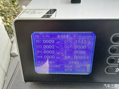

问 焕驰怠速抖动 删除 推荐精华 置顶 取消置顶 关闭回复 打开回复 推荐编辑 楼主禁言 移动帖子 重置头像 操作记录 漫步天涯1042 0浏览 · 2025-02-11 19:26· 发布于陕西 焕驰怠速抖动,没有故障码什么原因 举报 打开汽车之家 阅读体验更好 相关问题 更多 问焕驰鸣笛喇叭 0回答 问关于焕驰刹车油选择 0回答 问改装一键启动。 0回答 问这个是清零表吗 0回答 问关于数据线型号 0回答 问原车大灯灯泡 0回答 全部回复 只看楼主 夜凉风大 关禁闭 已屏蔽 奔奔 焕驰怠速抖动没故障码,大概率是积碳闹的。节气门、喷油嘴积碳多,影响进气和喷油,就会抖。还有火花塞该换没换,点火不好也抖。另外,机脚胶老化,减震效果差,也会让车怠速时抖。去检查清理积碳、看看火花塞和机脚胶。 2025-02-11 19:28 来自河北 回复 沙发 屏蔽此人 举报 删除 取消删除 禁言 重置头像 共有条对话 > 小伟杰 关禁闭 已屏蔽 雷克萨斯IS 您好、你这种情况的话主要像观察一下仪表盘这边有没有出现故障灯点亮,这个抖动是轻微抖动还是缺缸的抖动,如果说是抖动有点大的话,需要检查一下你的碘伏,线圈,火花塞,喷油嘴的问题,如果说只是轻微抖动,那么检查一下你的氧传感器和碳罐电磁阀就可以了,这个问题在外面z综合修理厂处理,大概价格在2~300块钱左右。 2025-02-11 19:32 来自贵州 回复 板凳 屏蔽此人 举报 删除 取消删除 禁言 重置头像 共有条对话 > 杨FleXRay 关禁闭 已屏蔽 宝骏730 你好,车辆怠速抖动的话,我们要检查一下这个发动机进气系统,管路有没有出现漏气的问题导致的这个故障出现,可以使用这个烟雾测漏仪检查一下,管路如果漏气会导致这个混合气稀,导致的发动机怠速抖动,可以按照我上面跟你描述的维修方案处理一下解决问题。还有就是那个车辆这个燃油压力检查一下,如果压力偏低也会导致这个问题出现,可以测量一下燃油压力如果压力偏低,进行已经更换一下燃油滤芯更换一下燃油泵解决问题。 2025-02-11 19:32 来自浙江 回复 地板 屏蔽此人 举报 删除 取消删除 禁言 重置头像 共有条对话 > 凯普狄诺607 关禁闭 已屏蔽 雪铁龙C5 先清洗节气门再试试,节气门一般来说一~二个保养周期清洗一次为好,拆下清洗后必须做好初始化,平时发现车子怠速不稳、偏高或偏低、抖动、低速熄火、加油不顺畅也可以考虑清洗一下。 2025-02-11 19:33 来自上海 回复 屏蔽此人 举报 删除 取消删除 禁言 重置头像 共有条对话 > 合肥车友Pengswen 关禁闭 已屏蔽 风云 1.用解码器查看抖动时的动态数据流,看看失火频率是否异常;2.测试发动机燃烧工况,看看混合气状态,通过测试数据可分析诊断,再对症维护。可以把测试数据发给我帮你看看(如图)… 2025-02-12 00:11 来自安徽 回复 屏蔽此人 举报 删除 取消删除 禁言 重置头像 共有条对话 > 青岛车友8026125 关禁闭 已屏蔽 如果平时加小站油,加大油站的油试试 2025-02-16 09:47 来自山东 回复 屏蔽此人 举报 删除 取消删除 禁言 重置头像 共有条对话 > 还想在主楼增加内容?点击续写主楼内容 登录 参与更多互动 发表回复 打开App,查看更多评论 首 页 上一页 下一页 末 页 跳 转 取 消 还想在主楼增加内容?点击续写主楼内容 登录 参与更多互动 系统故障 发表回复 图片最多上传9张 微信好友 微信朋友圈 新浪微博 QQ好友 QQ空间 取消 相关推荐 加载中
