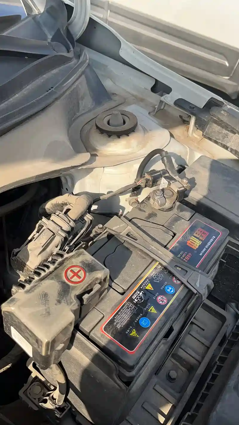

2017年5月份买的起亚K2手动挡6速的那一款。去年冬天出现打不着火的现象以为是电瓶坏了,换了个电瓶用了一段时间天气降温也出现过打不着火的现象,是偶发性的。结果到了今年冬天降温又出现打不着火的现象了,去修理厂测了电瓶良好,起动机也很好。下午又出现打不着的现象了。让修理厂师傅过来看,发现打开发动机舱保险盒,短接可以打着火。怀疑是凸轮轴传感器有问题。结果第二天早上又打不着了!我用了一辆车搭电连着了!说明也不是凸轮轴传感器的问题。又怀疑是电瓶打火放电不足,但是如果电瓶有问题为什么短接可以打着火!现在这个问题把大家都难倒了属于疑难杂症了,希望广大网友修理师傅大神们帮忙解决一下!!

    那为什么打不着火时,用保险丝盒的短接就能打着火?

    那为什么打不着火时,用保险丝盒的短接就能打着火??

    你说的这几样都检查了就是打不着,现在4s店和外面修理厂都头大了,不知道什么原因。

    不是,现在已经解决了。原来是ECU系统里有个叫冷启动逻辑升级就好了
