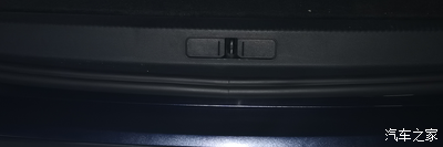

2024-04提车,后备箱盖低,已磨损漆面,以前曾试着处理未成功,五一假期时间宽裕,发现需要首先拆卸液压支撑杆,然后后备箱盖就可以调整高低了,大家自查一下有同样问题吗?

后备箱最底下明显已磨损,踏面也有一条断续的磨损线,没拍照片,自己喷的漆有色差

以前曾尝试着处理,但是未成功!后来才发现需要先拆卸液压支撑杆,松开上面的紧固螺丝(扳手13)才能进行调整,第一次调整右边的高了,二次调整发现右边的不用调到最高,就可以实现最佳效果。

调整之后,上面圆弧凸起一样平了,底下的缝隙也明显大了,以前也有缝隙,但是缝隙很小,每次关闭时都轻磕一下,时间久了漆面都磨损了!

喷漆有色差,没办法了,漆面干了再贴个TPU保护贴

后备箱锁的卡扣有两个固定螺丝,卡扣可以调整左右,前后调整量感觉比较小。

后备箱盖整体调高,后备箱锁的卡扣也自适应调整后,关闭后备箱感觉不再那么紧了,应该是更好的一个状态。
