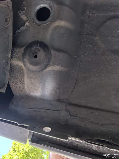

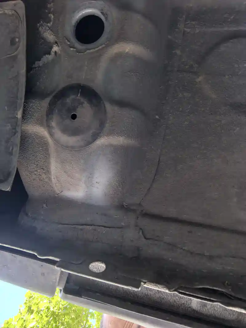

这个圈圈是干什么用的?
兴仔_HN
0浏览 · 2026-05-05 11:41· 发布于河南
昨天地盘磕住了,今天查看的查看的时候,发现这个圈圈掉了一个,这玩意,左边有两个,右边有两个,右边其中一个没掉下来,但是开了个口,我一碰就又盖进去了,左边这少了一个,也不知道时候掉的,这玩意干啥用的?

个人认为这个应该是底盘上的排水孔,原来在这个圆孔上应该有一个中间开口的橡胶堵头,一旦因为车辆的暖风水箱漏水或者天窗渗水导致有水渗进底盘时可以自行排出的。我的老车之前因为天窗漏水导致底盘内积水就是捅了这些排水孔上的堵头进行排水的。

这是底盘的橡胶堵盖,就是用来防泥水、防锈的。掉了也不影响开,从网上买个同型号的堵上就行。底盘刚磕过,顺便让师傅帮你检查下底盘有没有其他地方变形漏油,这样更放心。

底盘排水用的,网上购买一样的堵上就可以了,避免行驶积水路面,甩水进去
