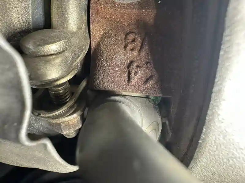

涡轮散热水管固定螺丝竟然渗防冻液.......一次长途出行前的例行检查时发现的,好在是自己的工具齐全,当时把水垢清理干净后,用清水冲洗了一编,后来查询了资料,这颗螺丝的扭力值为35NM,拿上扭力扳手进行紧固,紧好之后目前已经过去了3-4个月了,平时偶尔关注一下它的状态,再没有渗漏的情况发生。百思不得其解,这颗螺丝为何会松,有了解的车友可以一起交流下。

底盘螺丝可能在耐久性上有扭力衰减,可以在紧螺丝的时候抹点螺纹胶
