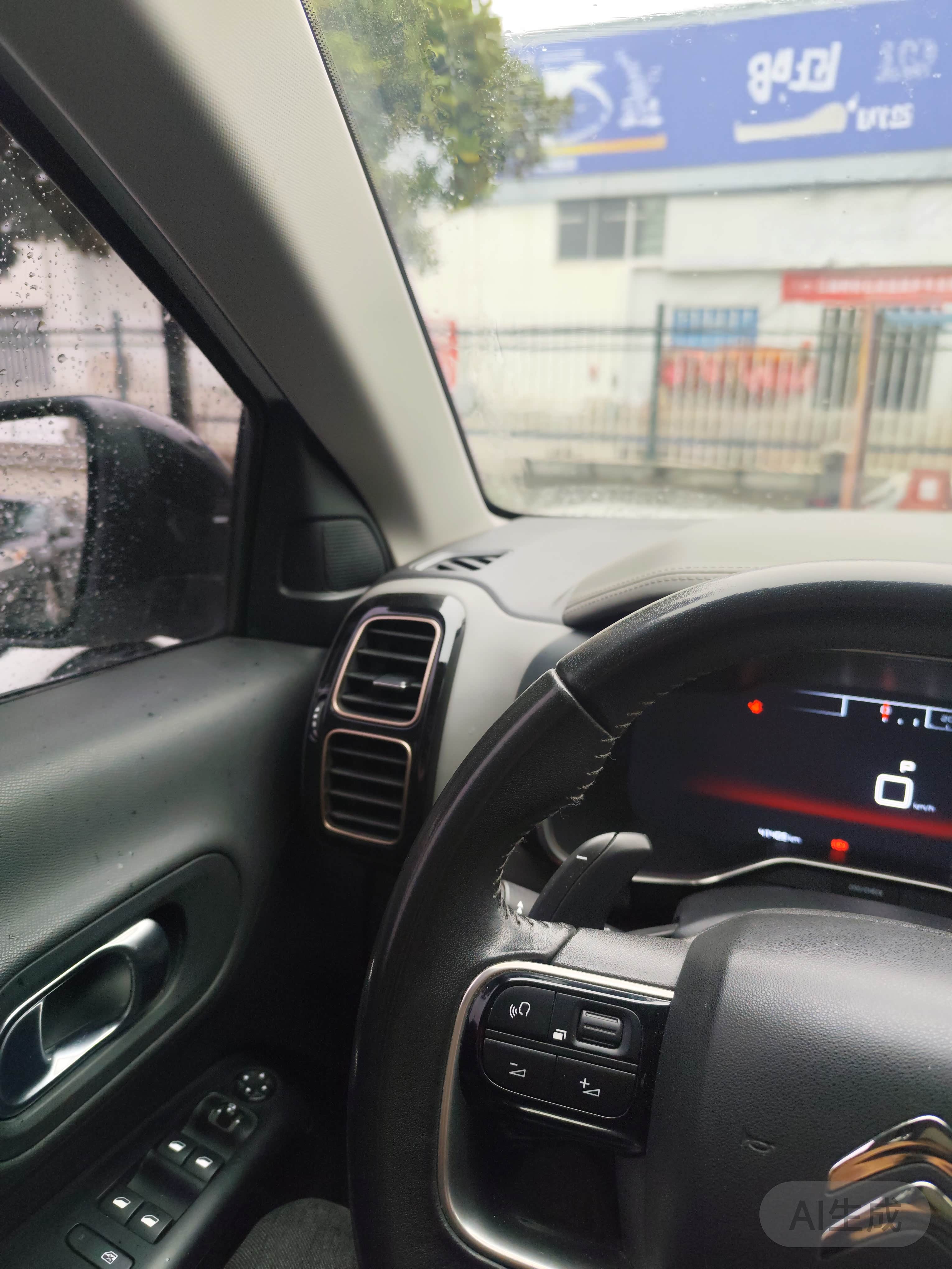

20款百年臻享款,2020年9月入手,当时就感觉方向盘左侧的出风口位置有轻微异响,走水泥小坑路面才会出现,像是是塑料片发出的清脆声音,近段时间感觉比以前严重点,拆开过门板已排除。现在怀疑是出风口或者A柱修饰板里产生的异响,有经验的车友麻烦给点建议,谢谢!

你用手按按左边出风口和A柱塑料板,走烂路时按到哪声音变小,就是哪松了。在卡扣里塞点海绵或胶布,装回去就不响了。别硬掰,怕掰坏卡扣,不想动手就找修理店

我是右边一样的问题,a柱拆过,拿下来不装上一样的响,a柱里面就是一根排水管
