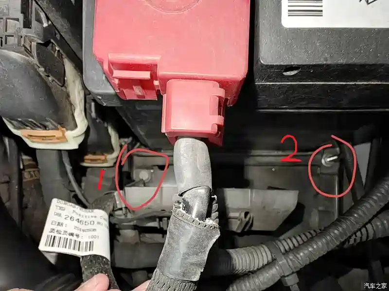

电瓶底座这个螺丝怎么拆
鄂F_508L
0浏览 · 2025-12-02 21:45· 发布于湖北
我准备给电瓶加个隔热套,拆到如图的2号螺丝,杆太长套筒进不去,地方又太小,小号扳手也放不下去,给我整迷茫了,怎么破?
大神教我

TAOWQ 关禁闭 已屏蔽
世嘉
T型套筒扳手
12-02 23:29 来自广西 回复
鄂F_508L 楼主 关禁闭 已屏蔽
不会是拿尖嘴钳子一点点吭哧吧?
12-02 21:59 来自湖北 回复
TAOWQ 关禁闭 已屏蔽
世嘉
T型套筒扳手
12-02 23:29 来自广西 回复
引擎声就是BGM 关禁闭 已屏蔽
用“L型弯头套筒”,它的短头能伸进去拧这个螺丝,或者找个“万向节套筒”,能灵活调整角度避开障碍,这俩工具都能解决空间小、杆长的问题,试试就知道了。
12-02 23:40 来自山东 回复
鄂F_508L 楼主 关禁闭 已屏蔽
好吧,不想为了一颗螺丝买个工具,我给它锯短了,套筒能直接下到底了,多谢各位
12-03 18:11 来自湖北 回复
