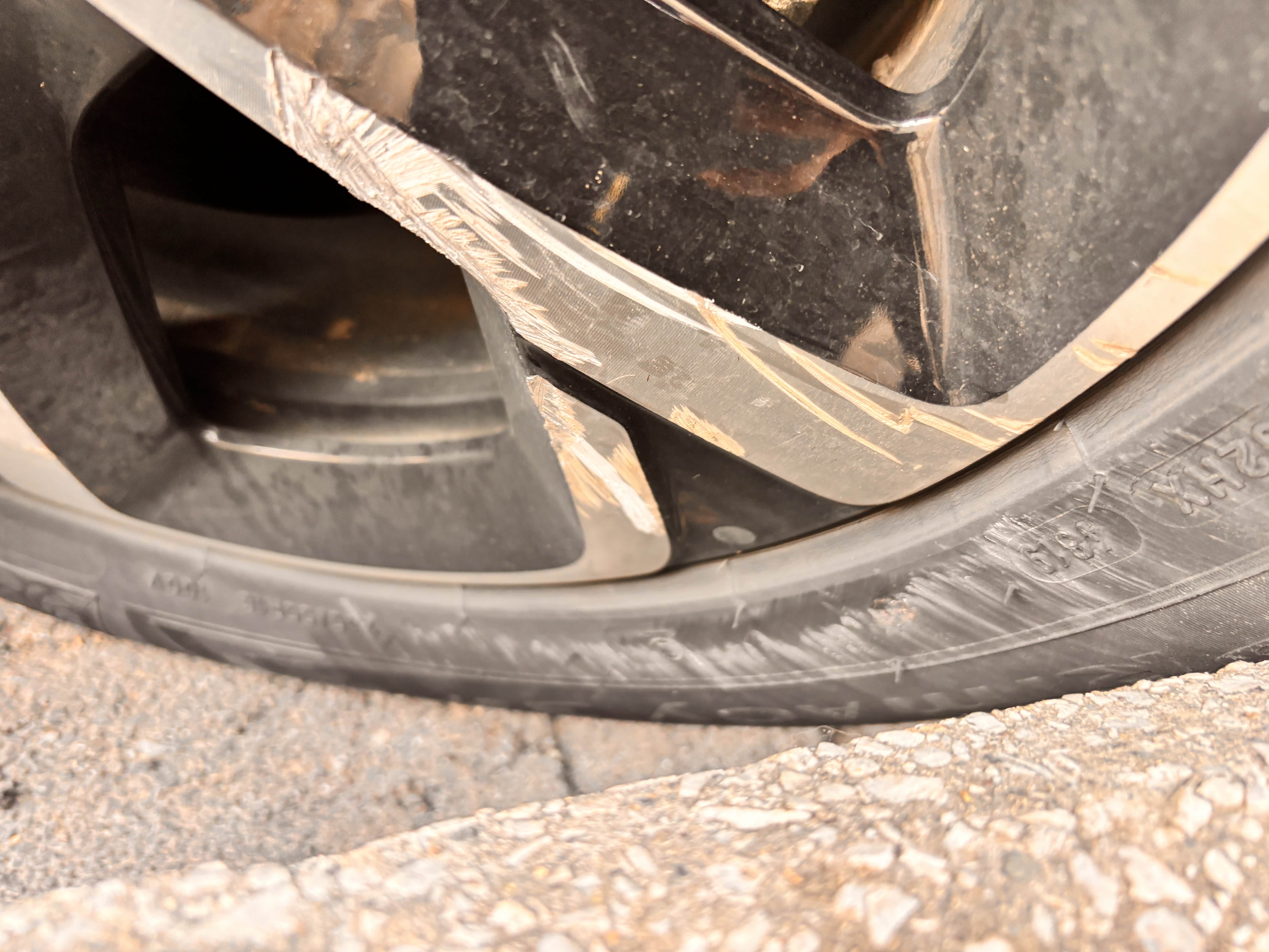

轮毂擦伤后方向有异响,是方向机问题吗?

两天不小心撞到马路牙子了,轮毂擦伤,小问题,但是出现揉方向的时候有那种细微的咯噔声,特别是冷车的时候,热车的时候听不到,大神帮我分析一下,是方向机问题吗

我觉得不是方向机的事,撞马路牙子后可能是轮毂附近的转向球头、拉杆有轻微变形松动,冷车时零件硬就会咯噔响,热车变松就没声了。去修车店把轮子附近的转向零件检查下看看

天逸C5撞马路牙子后揉方向出现冷车细微咯噔声、热车消失,大概率不是方向机问题,而是撞击导致转向拉杆球头轻微松动、下摆臂衬套变形(或轮毂轴承受影响),冷车时部件温度低、硬度高、润滑不足,异响更明显,热车后部件膨胀、润滑脂流动性变好,异响暂时消失;建议先目视检查转向拉杆、下摆臂有无变形,尽快到维修店做四轮定位(排查悬挂参数偏移)和部件晃动测试,避免小问题拖成过度磨损。

不是方向机,大概率是撞马路牙子后,转向拉杆球头或前轮轴承轻微移位,冷车部件没润滑开,揉方向时就会有咯噔声,热车后部件活络了声音消失,先检查球头和轴承的间隙,不用急着换方向机。
