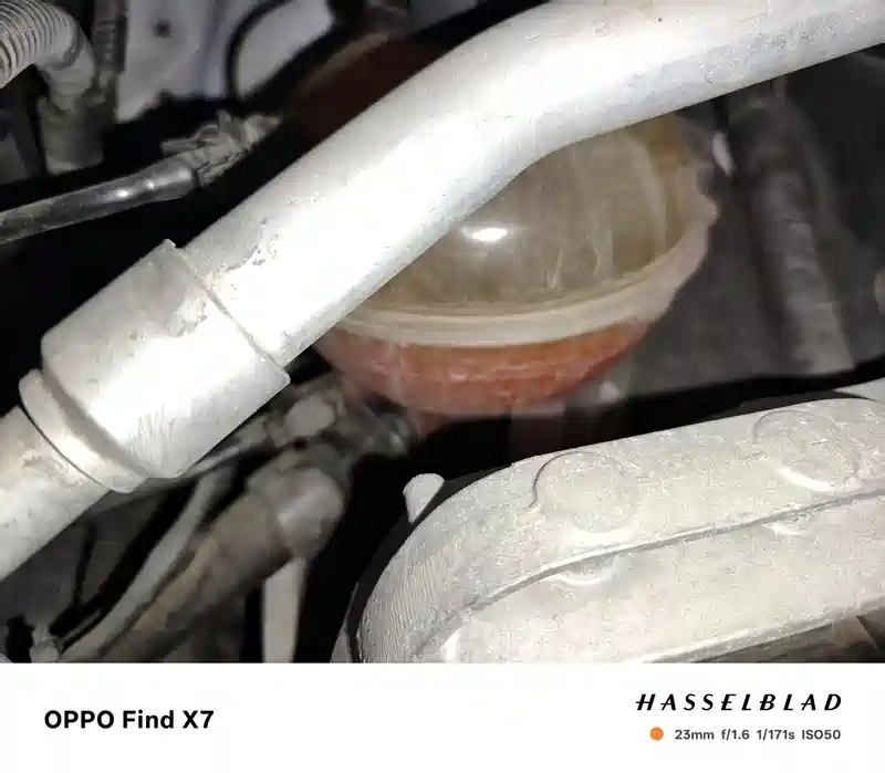

早上冷启动,发动机温度异常报警,水温直接爆表,风扇狂转
杭州车友1120342
0浏览 · 2025-11-15 14:09· 发布于浙江
18年买的1.8T的。前面发现冷却液没了,疑似漏液,去店里修理过一次,排查了,水泵,水路都正常,回来十几天没怎么报警,最近两天又频繁报警,冷却液也少了一小格(20天时间),地面没渗漏痕迹,机油没有乳化现象。
重新启动车子,就好了,这个冷却液正常不会消耗这么快的吧,各位车主有没有碰到过类似情况,上次修了两天,也没彻底解决。
20天后,液位下降一小格,都是冷车状态下查看的。
维修后,补液完成。

你这情况像冷却系统还有地方漏液,也许漏得慢没看出来,再就是传感器误报温度。赶紧再去修理厂好好查查吧

冷却液少得快又找不到漏点,重点查查缸垫有没有轻微渗漏,热车时废气有没有白烟或甜味。再检查水箱盖密封性和回水壶管路,有时候压力不足会偷偷挥发。

补充冷却液时选与原车同规格的,不要加自来水,短期内留意水温表,若出现水温升高立即停车,避免发动机过热。

是不是哪里有堵塞,还是得到专门的地方检查一下。避免搞出大问题。

冷却液壶盖内部设计有阀门,当内部气压大于设定值,阀门会自动打开,蒸汽外泄降低内部压力,所以冷却液有一点损耗是正常的。

死亡水管漏了?

看看出水室和死亡水管有没有渗漏

查下节温器。我同事19年的1.8T,前几年节温器漏了。

水泵侧面有个轴承座,注意看看有没漏

都在扯漏液问题。壶子里面还有那么多防冻液。你这高温报警就和漏没有一毛钱关系
