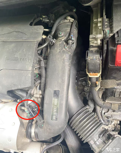

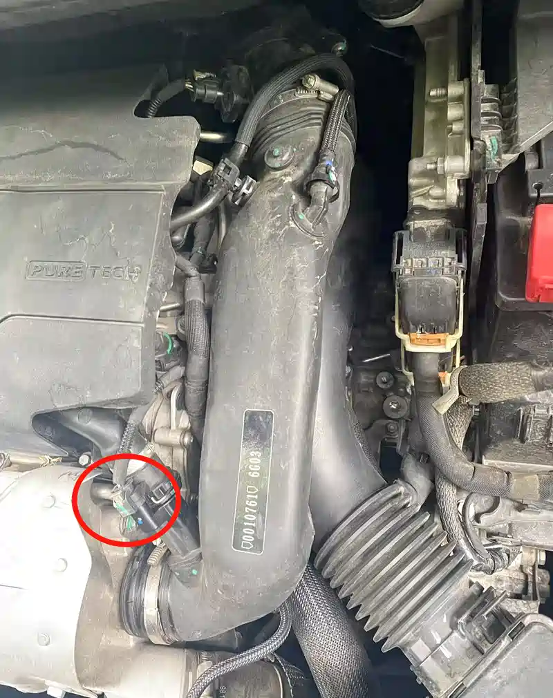

5年的车,进气管开裂了,近期网购了原厂的涡轮进气管(国六)计划自己动手,结果传感器拆不动,有没有大咖知道那个传感器怎么拆啊?

天逸C5 1.8T的传感器拆不动,也许就是时间长了,被一些油污、积尘粘住,再就是卡扣老化卡紧了 。你先用化油器清洗剂喷一喷,松动下周围污垢,再小心撬一撬卡扣,慢慢试着拆,别太用力掰坏了。

传感器和废气管是一体的,一起慢慢拔出来

问了修车师傅,平时保养可能更换或清洁空滤的时候会掰这个,加上时间久了塑料老化导致接口开裂,也算是这发动机通病

    灰色的卡扣要提一下,而且上面废气管是硬管没有多少余量,要把整根进气管(粗管)拆掉,才能把那里拆下来。
