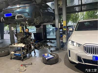

我的天逸是17年12月提的车,一直加的95号汽油,过保后也还在4s保养,没事他们就推荐一次清理积碳或是油路清洗啥的,反正是没少花钱。到目前开了130000公里,最近开始严重烧机油了。4月底刚保养完,市区通勤开了一个多月估计3000多公里机油就报警,拖车拉倒4s直接补了3升机油。
想问问经历过相同情况的各位,返厂维修是什么操作流程?我现在这家4s都已经不卖雪铁龙了,给他们修实在是不放心。

返厂维修是4S给你拆下来,送到襄阳工厂去修。据说修的很潦草,就换气门油门、换活塞环,镗缸下套是不可能给你搞得。

车已经修好了,朋友介绍的修理店,发动机全拆换件。
等我用一段时间再来分享。

好家伙 你这个第三道油环完全呼死了啊。据说换分装式的油环 油耗增加  极速没有原来高。国五感觉就是天生有缺陷啊。

烧机油,只能更换发动机气门室盖垫+活塞环+气门油封,顺便更换大水管(死亡水管)。千万别信什么免拆治理的,就是智商税,真的能免拆治理,都可以拿诺贝尔奖了。
