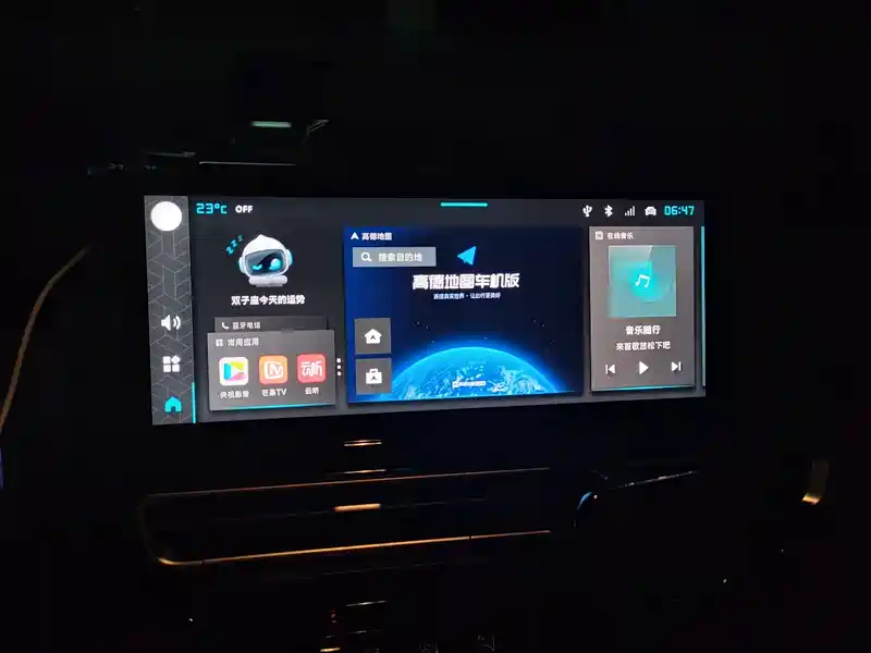

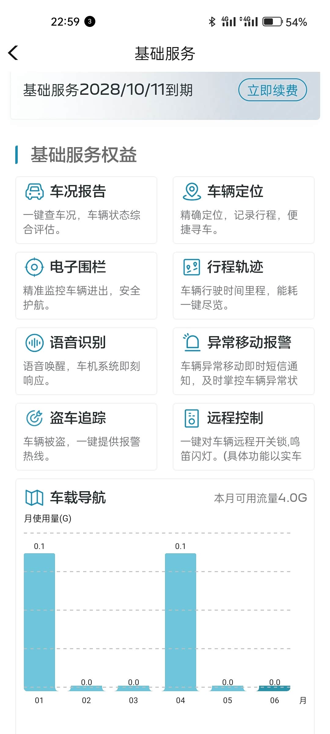

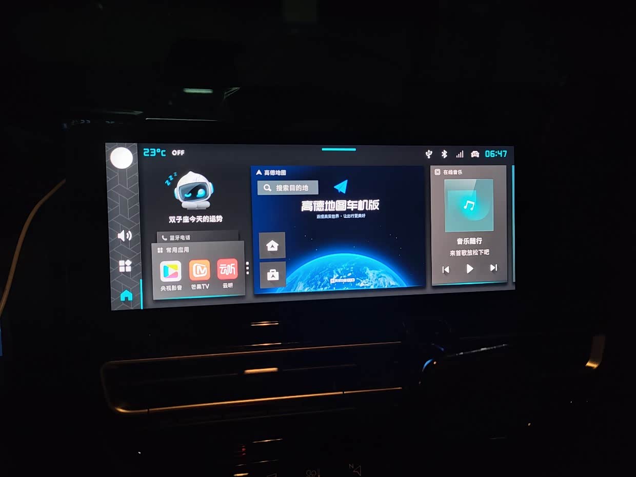

23款雪铁龙天逸纵擎版,今天去4s做了保养,完了后发现听不了歌了(早上去一切正常),显示网络连接不可用,以为是网络不好,回家后下午再看,还是一样的,车机显示4G的位置显示xG,信号没有,连接热点没问题,基础服务2028年才到期。到4s也没有搞好,断电,恢复出厂设置都试了,大佬们有遇到这样的问题吗?
车机显示

不是,基础服务不含听个流量吧? 听歌流量是不是就一年,而基础服务式5年。  我这个1年到期了,歌曲就听不了,但地图、远程解锁等基础服务还能用。  是不是这样啊?
