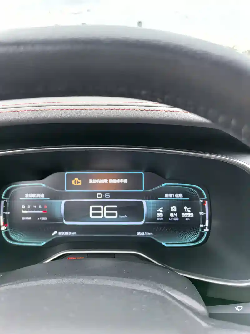

问 发动机故障灯不亮,维修后仍无解,求大神支招! 删除 推荐精华 置顶 取消置顶 关闭回复 打开回复 推荐编辑 楼主禁言 移动帖子 重置头像 操作记录 雪铁龙天逸车主001 0浏览 · 2025-04-26 13:14· 发布于广东 各位老板,有没有同样故障,只是弹出“发动机故障,请维修车辆”,但是发动机故障灯没有亮的。去修了一次就是没有修好,花了五百块。请大神指点迷津。 举报 打开汽车之家 阅读体验更好 相关问题 更多 问这样的轮胎用换不 0回答 问天逸烧机油怎么办 0回答 问2019款天逸旗舰 0回答 问胎压报警的原因 0回答 问2017天逸旗舰款 0回答 问原厂滤芯的价格 0回答 全部回复 只看楼主 小伟杰 关禁闭 已屏蔽 雷克萨斯IS 你现在仪表盘这边出现的发动机故障灯,首先你得确定一下发动机系统报的是什么故障码,观察一下现在发动机是否有抖动,如果有抖动,重点检查一下点火线圈,火花塞,喷油嘴的问题。如果说没有抖动,那么一般都是发动机外部传感器导致的,尤其是氧传感器,还有就是喷油嘴。 2025-04-26 13:17 来自贵州 回复 沙发 屏蔽此人 举报 删除 取消删除 禁言 重置头像 共有条对话 > 山东的小伙 关禁闭 已屏蔽 宝骏560 这种情况需要用电脑读一下发动机电控系统的故障代码,做一下详细判断。只要仪表有相关的提醒,正常是可以读出来故障码的。根据故障码对应检查维修就可以。重点检查一下车辆的点火线圈或者是碳罐电磁阀。 2025-04-26 13:18 来自山东 回复 板凳 屏蔽此人 举报 删除 取消删除 禁言 重置头像 共有条对话 > 小卢弟 关禁闭 已屏蔽 阳光 出现这种情况的话,先用电脑检测一下发动机系统看是否存有故障码,正常仪表提示的话,系统一般是存有故障码,故障提示一般是燃烧不好或者是缺缸导致的,有时间点火线圈火花塞及喷油嘴雾化检查一下,还有内部积碳彻底清洗一下,这些都没事的话,有时间换一下汽油多跑一下看是否可以 2025-04-26 13:33 来自河南 回复 地板 屏蔽此人 举报 删除 取消删除 禁言 重置头像 共有条对话 > 烟台车友3112272 关禁闭 已屏蔽 如果行驶途中出现加速无力,偶尔严重顿挫,重新启动现象消失,可能是前氧传感器的问题,去年我的就是这样,开始去4S店还没有故障码,后来才出现的。 2025-04-26 16:18 来自山东 回复 屏蔽此人 举报 删除 取消删除 禁言 重置头像 共有条对话 > fanfanyj 关禁闭 已屏蔽 先排查电瓶 2025-09-08 00:26 来自山东 回复 屏蔽此人 举报 删除 取消删除 禁言 重置头像 共有条对话 > 风中执刀人 关禁闭 已屏蔽 明锐 车子抖不抖?如果没有大的症状表现,很可能是氧传感器 2025-09-09 10:51 来自上海 回复 屏蔽此人 举报 删除 取消删除 禁言 重置头像 共有条对话 > 红火虫2018 关禁闭 已屏蔽 我也碰到过几次,前几次估计是加油油品的问题,熄火再启动就没事了。最后一次是烧机油了,机油尺读不到机油了,补充机油后没事了。至于发动机故障灯同时不亮,我记不清我的当时有没有亮,我认为只要找到问题原因,就可以了。发动机故障灯只要没有坏掉,不亮是好事啊!仅供参考 2025-09-09 17:03 来自山东 回复 屏蔽此人 举报 删除 取消删除 禁言 重置头像 共有条对话 > Vivienne__ 关禁闭 已屏蔽 凡尔赛C5 X 具体是什么问题检查出没有 2025-09-19 11:38 来自湖北 回复 屏蔽此人 举报 删除 取消删除 禁言 重置头像 共有条对话 > 海水飘飘 关禁闭 已屏蔽 天逸 C5 AIRCROSS 这个叫排放监测警示灯,其实不叫故障灯。真正的故障灯是红色的。当然啦,广义上也算是“故障”,这么叫也没问题。一般来说都是排放系统的什么不达标,轰轰几脚大油门,然后就会恢复。但是有时候也有节气门积碳这类的保养问题,小黄灯也会亮起来。但我认为并不是发动机出现了什么实质性的损害(故障)。汽车发动机如果真发生实际性的损害,那可能自己会恢复吗? 2025-09-19 16:15 来自浙江 回复 屏蔽此人 举报 删除 取消删除 禁言 重置头像 共有条对话 > 海水飘飘 关禁闭 已屏蔽 天逸 C5 AIRCROSS 去修理店读读码,还是很准的。 2025-09-19 16:18 来自浙江 回复 屏蔽此人 举报 删除 取消删除 禁言 重置头像 共有条对话 > biidt 关禁闭 已屏蔽 天逸 C5 AIRCROSS 楼主和我的一样,你的风扇不高速转吗? 2025-10-11 13:37 回复 屏蔽此人 举报 删除 取消删除 禁言 重置头像 共有条对话 > 幸福小牛 关禁闭 已屏蔽 雪铁龙C5 一定要去店里用诊断仪检查故障记录。我的是节温器故障。行驶中啥问题没有,但就是一点火就这个故障,看着心烦,后来换了,搞定了 2025-11-12 15:59 来自山西 回复 屏蔽此人 举报 删除 取消删除 禁言 重置头像 共有条对话 > 幸福小牛 关禁闭 已屏蔽 雪铁龙C5 1 2025-11-16 19:09 来自山西 回复 屏蔽此人 举报 删除 取消删除 禁言 重置头像 共有条对话 > 还想在主楼增加内容?点击续写主楼内容 登录 参与更多互动 发表回复 打开App,查看更多评论 首 页 上一页 下一页 末 页 跳 转 取 消 还想在主楼增加内容?点击续写主楼内容 登录 参与更多互动 系统故障 发表回复 图片最多上传9张 微信好友 微信朋友圈 新浪微博 QQ好友 QQ空间 取消 相关推荐 加载中
